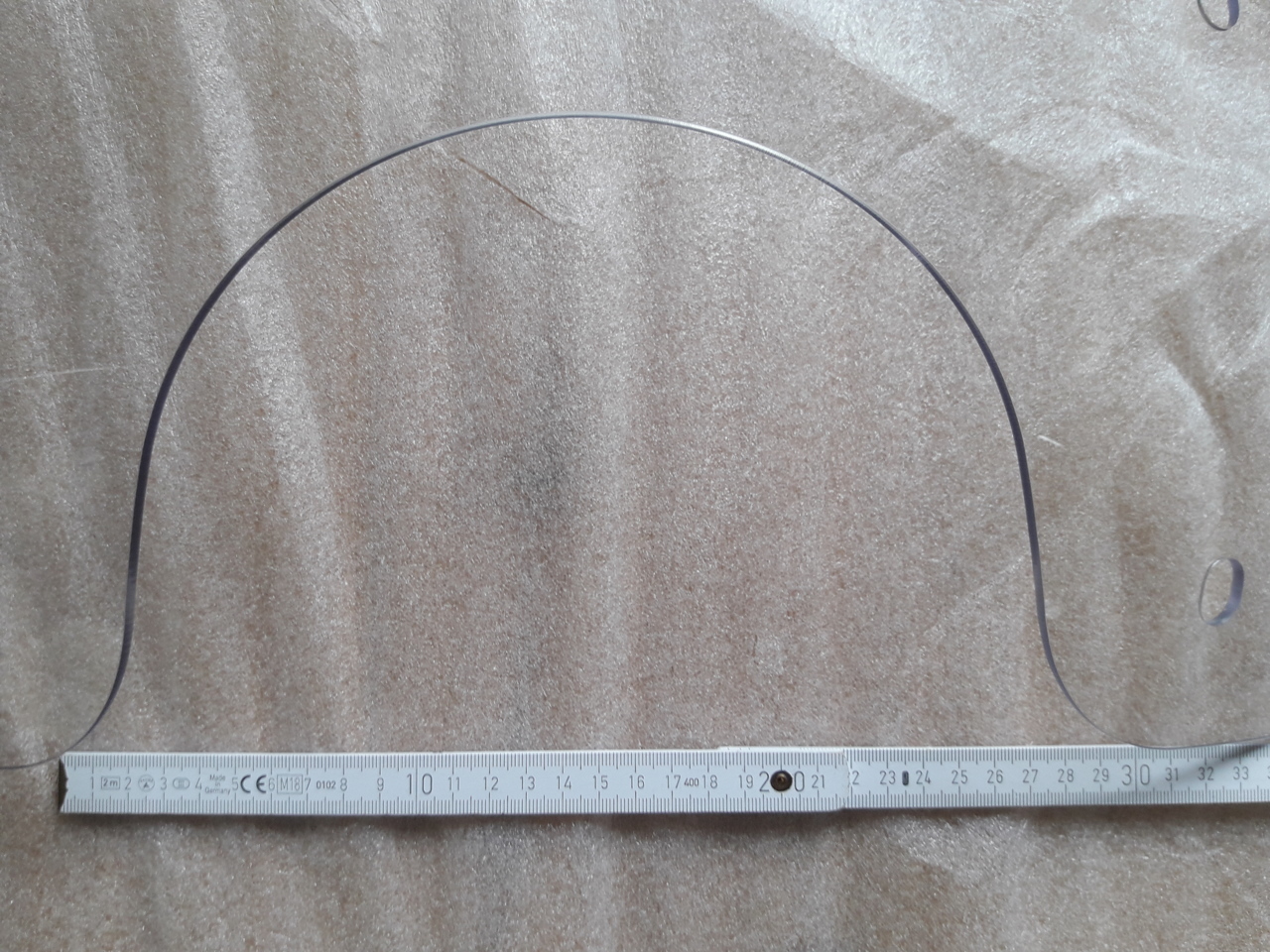

Beim Kauf meiner Road King war u.a. ein nicht montiertes Windshield dabei. Die Scheibe passt aber definitiv nicht auf die RK, da die Aussparung für den Scheinwerfer zu schmal ist.
Was ist das also für eine Scheibe? Habe mal ein Foto vom Typenstempel gemacht, vielleicht kennt jemand diese Teilenummer..?
(Die Suche im Internet hat nix gebracht und die Teile-Nr. AS 6 T125-C100 gehört zum Windshield einer Batwing-Fairing...)
Attachment 349195

Kannst du ein Bild von der kompletten Scheibe einstellen? AS 6 T125-C100 ist nur die Prüfnummer nicht die Artikelnummer.

Hallo Harry, ich hoffe du kannst damit etwas anfangen... Danke im Voraus! smile
Attachment 349196
Attachment 349197
Attachment 349198
Attachment 349199
Attachment 349200

Würde sagen: ist eine Road King Scheibe. Schau Dir mal die Bemaßung der Scheibe von Memphis Shades an. Artikel Nummer MEP6120. Leider funktioniert die direkte Verlinkung nicht.
Die Scheibe sitzt auch nicht direkt über dem Scheinwerfer sondern dahinter

Danke dir! Werd' mal nachmessen und vergleichen..
Dahinter kann die Scheibe nicht sitzen, wegen des Ochsenkopf-Scheinwerfers. Bei einem normalen Lampentopf sicher kein Problem, hier passt die Scheibe an keiner Stelle drüber. Habe noch eine andere Scheibe in gleicher Höhe mitbekommen, die ist unten in der Scheinwerfer-Aussparung breiter und lässt sich mit den originalen Halterungen auch problemlos montieren.

So, eben mal verglichen mit den Maßen von Memphis Shades MEP6120: Nein, weicht zu stark ab davon! Die geben für die 15" Scheibe ein Maß von 22" (Abstand Oberkante Scheinwerfer-Aussparung bis Oberkante Scheibe) an. Entspräche knapp 56 cm. Die fragliche Scheibe misst da aber nur 52 cm. Desweiteren ist die Aussparung für den Scheinwerfer anders geformt: Links und rechts geht es nicht senkrecht nach unten, sondern es macht jeweils einen Bogen nach außen. Siehe Foto oben. Außerdem ist im Typenstempel ein stilisiertes HD-Logo zu sehen. Bei einer anderen, 21"-Scheibe von Memphis Shades (MEP 6420), die hier ebenfalls noch rumliegt, ist im Typenstempel klar der Herstellername und die Teile-Nr., die das Ding eindeutig identifizierbar macht, zu erkennen. Würde also sagen, die Scheibe kommt von der MoCo. Aber wo passt die drauf?
(Wenn die trotzdem jemand haben will - bitte PN..)
Das das eine OEM Scheibe ist, ist klar. Es ging nur um die Maße im Ausschnitt. Das Maß in der Höhe ist unerheblich, auch die Form vom Ausschnitt. Es ging bei der MS lediglich ums vergleichen. Aber Du hast recht, Die Road King hat ja einen geschlossenen Kopf.
Hm, das Maß vom Ausschnitt wird bei MS mit 9.5"zoll angegeben. Das entspricht ca.24,1cm, was wiederum mit Deinem Bild übereinstimmt.  Dann bin ich raus...
Nachtrag: Hab gerade gesehen das Du eine MEP6420 hier verkaufst. Wie Groß ist den bei der der Ausschnitt von links nach rechts?

Mit dem kleinen Ausschnitt denke ich eher auch an eine Dyna oder Softail Scheibe bei 5-3/4" Scheinwerfer.
