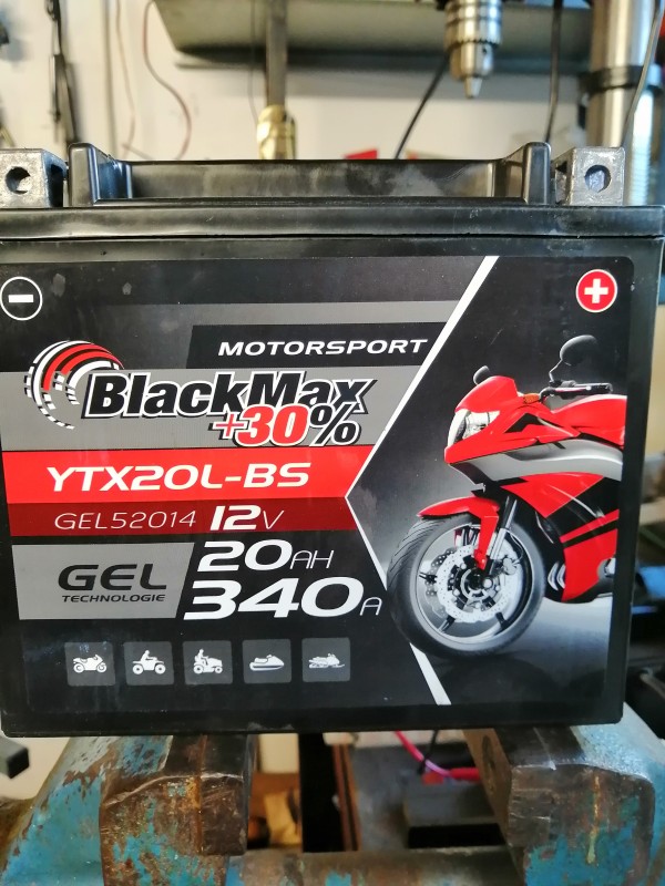

Ist es eine Batterie aus dem Zubehör!
Welche Marke?

Neuer Beitrag 02.08.2023 20:12

Die von dir gezeigte kostet um die 50 Euro!
Wenn die 4 Jahre gehalten hat, dann hat sie ihren Dienst getan!
Der OEM-Akku kostet an die 250 Euro! Alternativ zu diesem empfehle ich einen YUASA YTX20HL-BS Akku.
