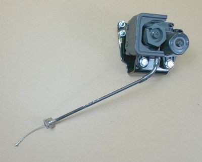

Anlage ist angekommen.  Da ist ein kleines ca. 10cm Kabel mit zwei Ösen mit bei liegend. Von wo nach wo wird es genau angeschraubt/verbunden?

Das dĂŒrfte der Bowdenzug zwischen Stellantrieb und Klappe sein. Hast Du den Stellantrieb mit Rahmenhalterung?

So sieht der Stellantrieb aus:
Attachment 456247
