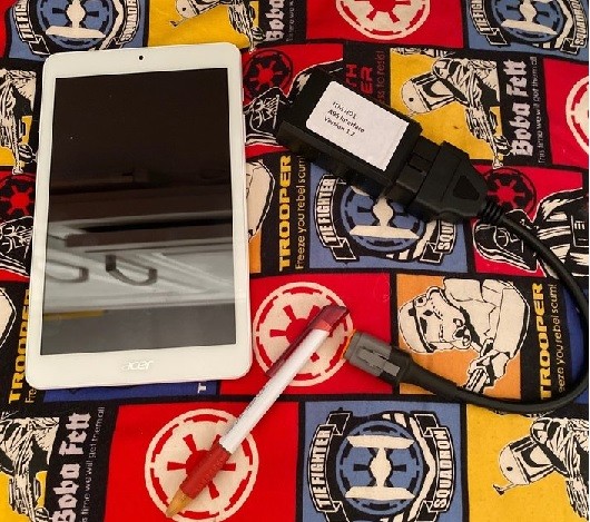

Das Foto unten hat der User dort gepostet. So wie es aussieht, ist es ein Tablet von Acer.

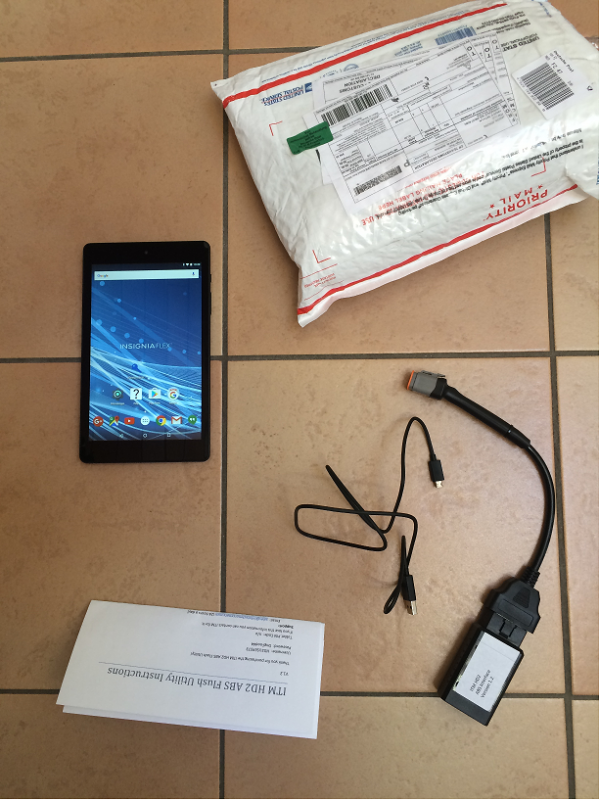

Neuer Beitrag 11.02.2021 14:40
Das Paket ist gerade eingetroffen - 9 Tage Lieferzeit. Ich musste nichts bezahlen.
Es war nur in einem gepolstertem Umschlag eingepackt und als Automotive diagnostics tool deklariert.
Aber es war alles unbeschädigt. Das beigefügte USB-Kabel dient zum Laden des Tablets.
Man kann es an ein ladegerät oder PC anschließen.
Das Tablet habe ich getestet, man kann Internet machen und es ist ein Fotoapparat mit drin.
Den Rest teste ich wenn es wärmer wird.
Attachment 456087
Attachment 456088
