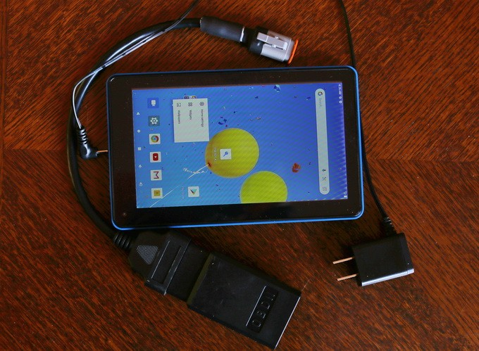

Auch ich habe gerade mein Gerät erhalten: Lieferzeit nach Frankreich, 2 Wochen. Es kam mit einem kleinen Ladegerät:
Herzliche Grüsse,
Uwe.

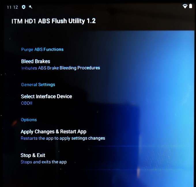

3. Spülungs-App „ITM HD1“ auf dem Tablet starten (1-3 unbedingt in dieser Reihenfolge!).
4. In der Rubrik „Select Interface Device“ erscheint OBDII:
5. Dann „Bleeding Brakes“ (Bremsen entlüften) auswählen. Die LEDs der ODBII-Einheit zeigen an, dass der Verbindungsprozess zwischen ITM HD1 und Motorrad abläuft.

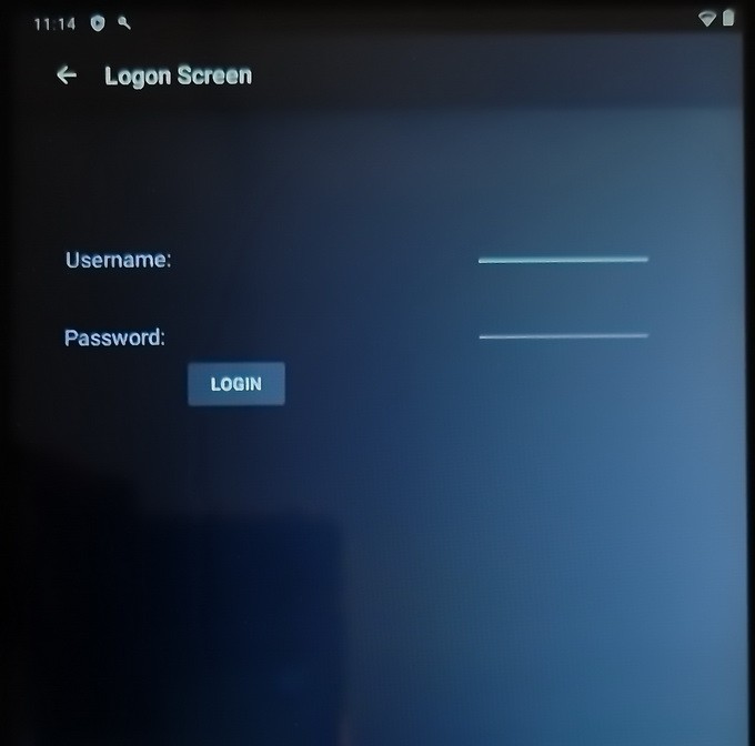

6. Dann erscheint ein Bildschirm, der dazu auffordert, Username und Password einzugeben (diese werden mit der Lieferung des Geräts schriftlich mitgeteilt):
7. „Login“ auswählen, warten, dass „successful“ gemeldet wird und „ok“ drücken.

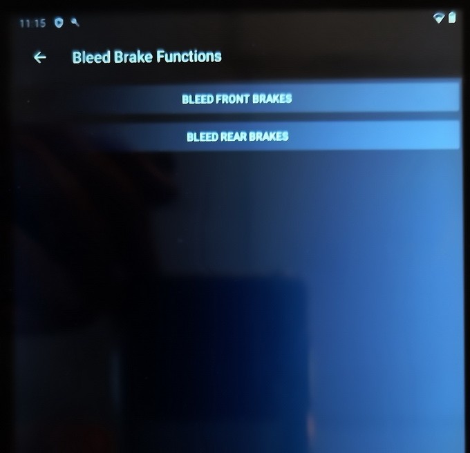

8. Ein neuer Bildschirm erscheint, auf dem man auswählt, ob man die Vorder- oder Hinterbremse entlüften will („Bleed front brakes“ oder „Bleed rear brakes“):
9. Gewünschte Bremse auswählen (hier wurde als erstes die hintere Bremse gewählt).

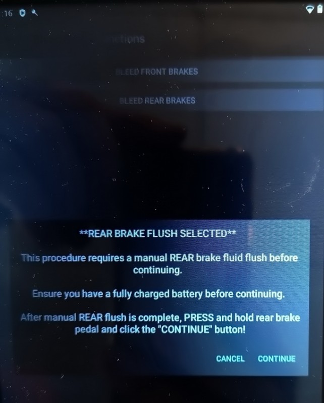

10. Auf dem folgenden Bildschirm erscheinen einige Instruktionen:
Text: Hintere Bremse wurde ausgewählt. Dieser Prozess erfordert einen vorherigen, manuellen Wechsel der Bremsflüssigkeit. Stellen Sie sicher, dass die Batterie voll geladen ist, bevor sie fortfahren. Nach dem manuellen Wechsel der hinteren Bremse…
11. ... DRÜCKEN SIE [fest] AUF DAS BREMSPEDAL, HALTEN SIE ES UND WÄHLEN SIE „CONTINUE“!

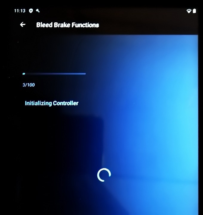

Nun, während man fest auf das Bremspedal drückt, erfolgt automatisch der Spülungsprozess. Man hört es an einem schnarrenden Geräusch in der ABS-Einheit und man spürt es am Gegendruck des Bremspedals. Während der Prozess abläuft, zeigt der Bildschirm: Rear brake flush in progress. Wait for ABS motor noise to stop. Release rear brake lever and ensure that the rear brake lever moved open then collapsed.
Sinngemäß: Hintere Bremse wird gespült. Warten Sie, bis das ABS-Motorgeräusch aufhört. Dann lassen Sie den Hinterradbremshebel los. Während des Vorgangs sollte man festgestellt haben, dass sich das Bremspedal [durch Ab- und Aufbau des Bremsdrucks] hin- und her bewegt hat).
12. Das heisst, kurz gefasst, „WENN DAS SCHNARRENDE GERÄUSCH DES ABS-MOTORS AUFHÖRT, BREMSPEDAL LOSLASSEN“.
