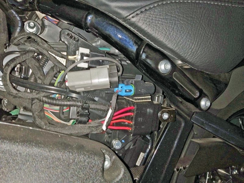

Kann mir vielleicht jemand sagen wo sich an einer 2017er Breakout der OBD Anschluss befindet und wie dieser aussieht?

Bei den Softail-Modellen ist der Stecker unter der Sitzbank, soviel ich weiß.

Neuer Beitrag 06.03.2021 15:33
Bei den M8-Softails ab 2017 unter dem linken Seitendeckel!
Attachment 456084
Attachment 456085
