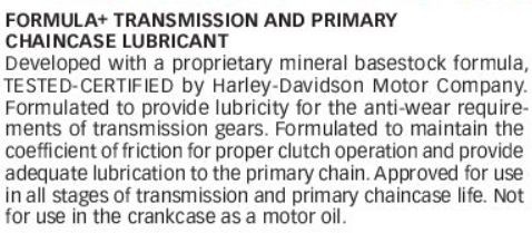

Die Beschreibung im Harley-Katalog lässt zumindest erkennen, dass Formula+ ein mineralisches Getriebeöl ist, das auch bei Ölbadkupplung verwendet werden kann:
Attachment 455415
