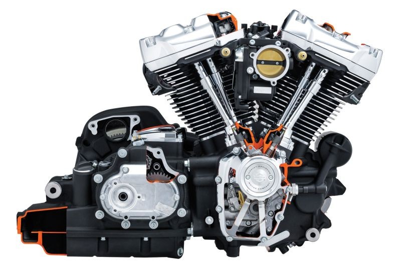

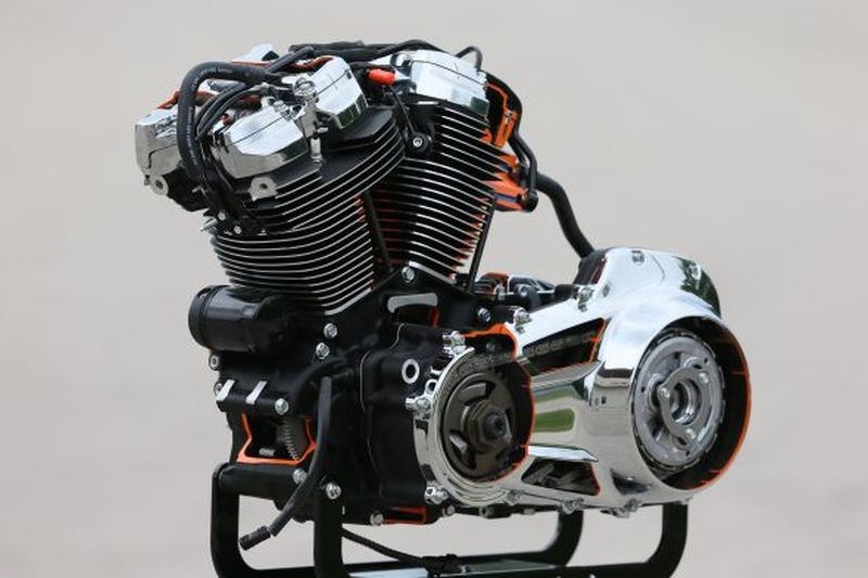

Der neue Motor bietet so viel Neues, dass man ihm ruhig mal ein Kapitel gönnen sollte
Gut aussehen tut er, wie ich finde, auch wenn er in diesen Bildern etwas "angefressen" ist

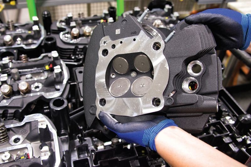

Die interessanteste Neuerung ist der Vierventil-Kopf mit zwei seitlichen Kerzen und zentralem Deko-Ventil:

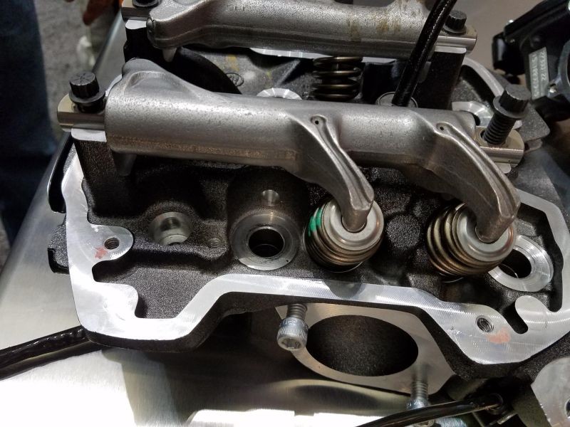

Gabelkipphebel betätigen die Ventile.
Eine Einstellmöglichkeit zum Toleranzausgleich zwischen den Ventilen ist nicht vorhanden (ob das mal gut geht...)

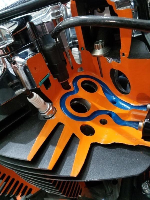

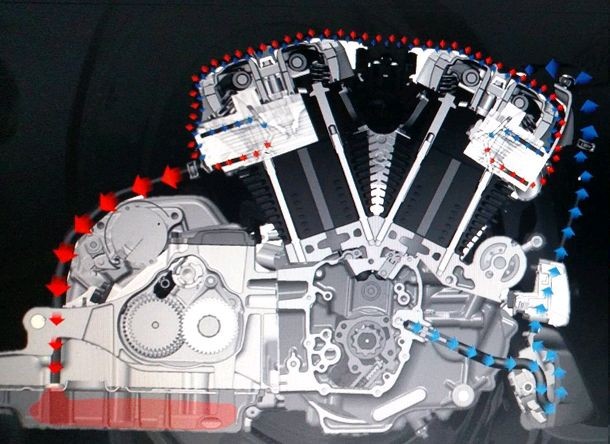

Die Flüssigkeitskühlung entspricht dem bei den Tourern ab 2014 erprobten Konzept mit gezielter Kühlung des Auslassbereichs.
In diesem Bild sieht man auch gut das zentrale Dekompressionsventil und die beiden schräg, seitlich sitzenden Kerzen:

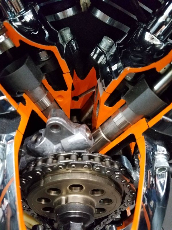

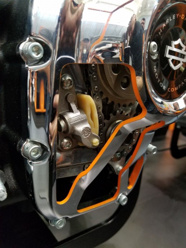

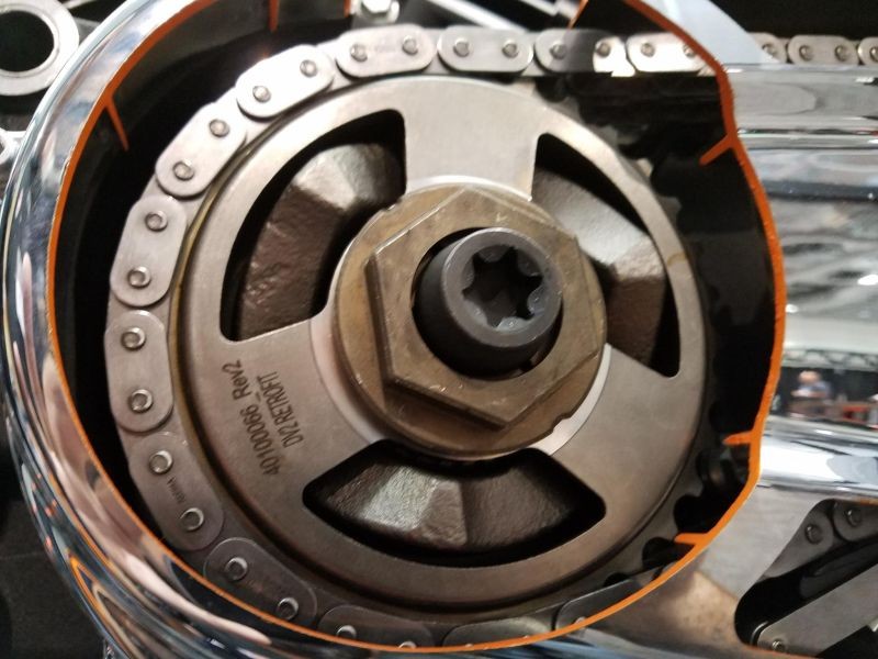

Tja, und Twincam war gestern. Bei der Nockenwelle geht es zurück zur "Singlecam" der Evo-Ära. Der Antrieb erfolgt im Gegensatz zur Evo mit Kette. Die Hydrostößel wurden vom Twincam unverändert übernommen.:
Und natürlich hat die Kette auch einen Kettenspanner

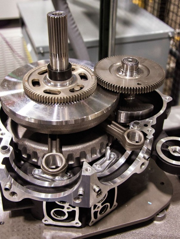

Um einen Einheitsmotor zu schaffen, der demnächst auch in den Softails verwendet werden kann, gehört eine Ausgleichswelle jetzt zum Standard.
Die Welle wird über geradverzahnte Stirnräder angetrieben. Das hörbare Singen der Räder sorgt bereits für Diskussionsstoff im Netz...
Weiter verbessert wurde der Kompensator, dessen Konstruktionsprinzip allerdings beibehalten wurde:

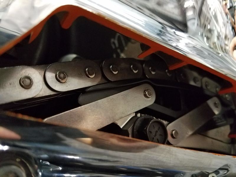

Ebenfalls überarbeitet bei unverändertem Konstruktionsprinzip wurde der Primärkettenspanner

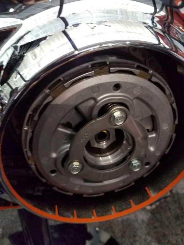

Die Kupplung wurde m. W. aus den bisherigen CVO-Modellen übernommen und ist (auch bei der Road King!) hydraulisch betätigt:

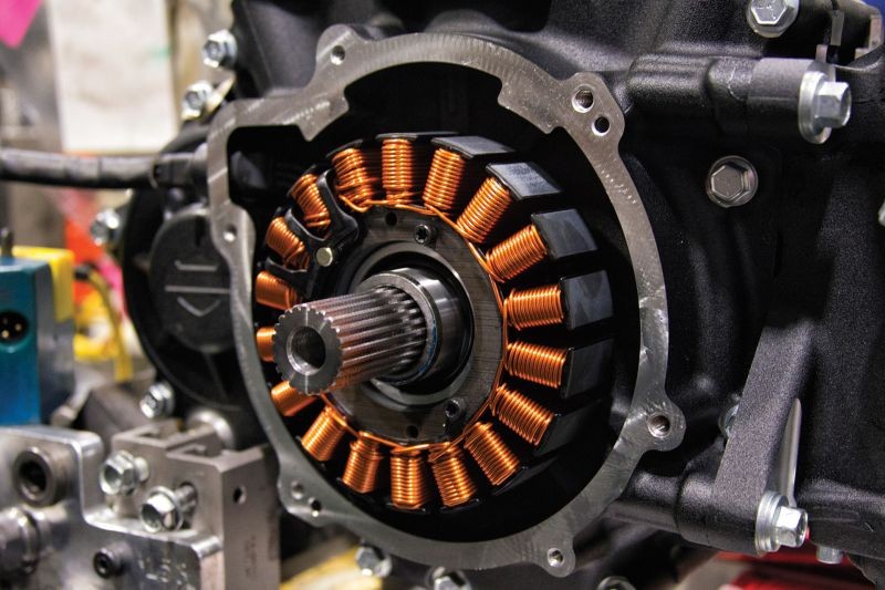

Deutlich verstärkt wurde der Generator, der 50% mehr Leistung hat und auch bei der neuen Leerlaufdrehzahl von 850 U/min Ladestrom liefert:
wird fortgesetzt...
Attachment 454425
Attachment 454426
Attachment 454427
Attachment 454428
Attachment 454429
Attachment 454430
Attachment 454431
Attachment 454432
Attachment 454433
Attachment 454434
Attachment 454435
Attachment 454436

eine Ausgleichsmöglichkeit zwischen den Ventilen könnte in Form von kleinen Shims vorhanden sein. Die Kontaktflächen unter dem Kipphebel sehen jedenfalls für einen Ventilschaft recht groß aus.

ja, das dachte ich auch. Allerdings zeigt ein Blick in den bereits online zu findenden Ersatzteikatalog, dass da absolut nichts zwischen Ventil und Kipphebel ist.

Zur Kühlung ist zu sagen, dass jetzt auch die Tourer ohne Beinschilder eine Flüssigkeitskühlung der Köpfe haben. Das wurde so gelöst, dass die Kühlkanäle bei diesen Modellen statt von Wasser jetzt von Motoröl durchströmt werden, das von einer verstärkten Ölpumpe gefördert wird. Der Ölkühler sitzt da, wo er bei den Tourern immer saß. Wenn das Öl durch den vorderen und hinteren Kopf geströmt ist, wird es hinter dem hinteren Zylinder nach unten in die Ölwanne abgeleitet.
Karl, Du hast recht, da ist nichts. Auch bei den Lagerungen der Kipphebelachsen deutet nichts auf irgendeine Einstellmöglichkeit hin.
Mal sehen, ob das in der Praxis so funktioniert oder ob die Company in den nächsten Jahren gerade da nachbessert.

Kettenspanner Nockenwelle:
Der sieht ab Werk verschleißfreudig aus. Als erstes werden jetzt allerdings die Rastzapfen seiner Lagerung einseitig abbrechen, dann, nach verkanten und Bruch auch der anderen Seite, wird er sich in‘s ölige Nirwana zwischen Kette u. Kettenrädern verabschieden, um für möglichst viel Ungemach zu sorgen.
In der nächsten Entwicklungsstufe werden die angeformten Rastzapfen durch eine eingepresste Welle aus Metall ersetzt, die dann deutl. länger halten und den Gleitschuhen Gelegenheit geben, sich bis zum endgültigen Bruch abnützen zu können.
Ruckdämpfer:
Sieht nicht wirklich gut aus, eher wie aus der nächsten Dorfschmiede kommend (und ein guter Schmied könnte das gewisslich deutl. besser!). So wirklich begriffen haben sie das Prinzip noch nicht, o.a. sie probieren alles das durch, was andere Leute Jahrzehnte zuvor bereits als untauglich verworfen haben.

Ventilspieleinstellung:
Da braucht‘s keine Shims, das regelt man mit kleinen, tassenförmigen "Aufsätzen" auf den Ventilschaft. So wurde das bereits mindestens in den ‘50ern des letzten Jahrhunderts durch eine relativ namenlose Fa. wie NSU praktiziert. Einfach, aber wirkungsvoll (die deutsche Lösung, im Ggnsatz zur "einfachen, aber dennoch -o. "genau deshalb" 🫤- wirkungslosen Lösung der Amerikaner ).

Welche Temperatur hat das Öl wenn es in die Ölwanne zurückfließt und welche wenn es vom Kühler an die Köpfe gelangt?
Ist da ein "wesentlicher" Unterschied vorhanden?
Wenn die Kühlung bei den gegebenen Durchflussquerschnitten wirksam sein soll, muss da ein wesentlicher Temperaturunterschied bestehen. Das Öl wird zuerst durch den Kühler gepumpt, also auf die im Ölkreislauf geringst mögliche Temperatur abgesenkt, und dann in den beiden Köpfen aufgeheizt. Ich vermute ein Delta von ca. 20-30°C, also (bei heißem Motor) beispielsweise mit 100°C aus dem Kühler raus und mit 120-130°C in die Ölwanne.

wie wird es wohl im Stand sein ohne Fahrtwind,haben die vielleicht ein Ventilator am Ölkühler? 🫤

Neuer Beitrag 26.08.2016 11:02
Uli G.:
In der nächsten Entwicklungsstufe werden die angeformten Rastzapfen durch eine eingepresste Welle aus Metall ersetzt, die dann deutl. länger halten und den Gleitschuhen Gelegenheit geben, sich bis zum endgültigen Bruch abnützen zu können.=
Uli, es ist eine Rollenkette!
Ich erinnere:
RE: Verschleiß Nockenwellenkettenspanner, 11 Nov. 2010 06:58Uli G.:
Spätestens dann, wenn dieser Spanner mit der deutlich sichtbaren Mittelrippe auf den Rollen der Kette trägt, dürfte der weitere Veschleiß extrem gering werden, da dann fast nur Rollreibung, aber keine o. nur wenig Gleitreibung vorliegt.

...haben die vielleicht ein Ventilator am Ölkühler?
Hallo Walter,
nein, einen Ventilator gibt es bei den ölgekühlten Tourern nicht. Im Stand wird das Öl also wahrscheinlich noch heißer als bisher, weil Wärme direkt aus dem Bereich der Auslassventile abgeführt wird.

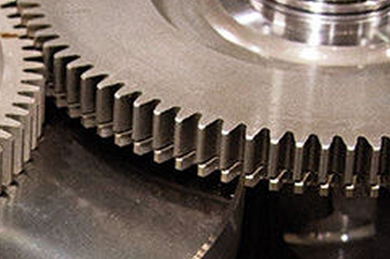

Hier noch ein bei Harley neues Detail, das bei Automotoren Stand der Technik ist: Ein zweiteiliges Zahnrad. Die zweite Hälfte des Zahnrades ist gegen die erste Hälfte leicht verdreht und vorgespannt. Damit wird ein Klappern der Verzahnung verhindert. Solche Zahnräder hat der Milwaukee Eight an der Ausgleichswelle (Bild) und im Getriebe (Vorgelegerad des ersten Ganges). Damit gehört auch das gelegentliche Leerlaufklappern des Getriebs der Vergangenheit an.
