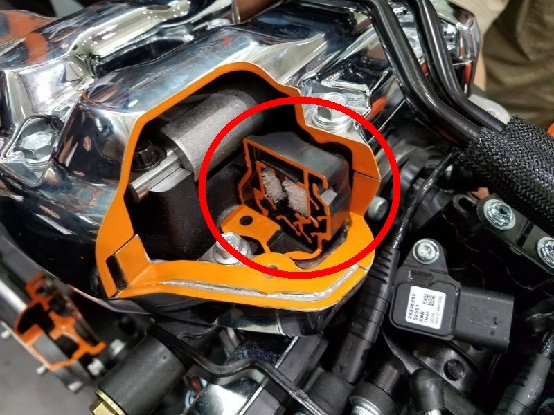

Dem Verölen des Luftfilters durch Ölausstritt aus der Motorentlüftung wird durch voluminösere Kondensatabscheider (Schwämmchen) und ein wirksameres Öl-Labyrinth entgegen gewirkt:
Attachment 454439

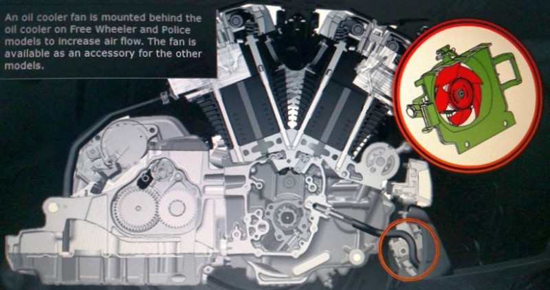

sir wolter:
...haben die vielleicht ein Ventilator am Ölkühler?
Hallo Walter,
nein, einen Ventilator gibt es bei den ölgekühlten Tourern nicht. Im Stand wird das Öl also wahrscheinlich noch heißer als bisher, weil Wärme direkt aus dem Bereich der Auslassventile abgeführt wird.
Nachtrag: Die neuen Trikes und Police-Modelle haben einen Kühlventilator, der bei den anderen Modellen nachgerüstet werden kann!
Attachment 454440

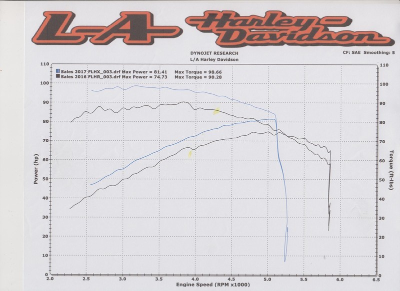

Hier ein direkter Prüfstandsvergleich eines serienmäßigen 2017er Milwaukee Eight 107ci gegen den alten 2016er Twincam 103ci (Quelle: Tattoo im HTT-Forum). Der Drehzahlbegrenzer schlägt sehr zeitig zu, das Drehmoment "aus dem Keller" ist allerdings eine Wucht! Die Leistung ist am Hinterrad gemessen. Man sieht, dass bezüglich Höchstleistung bei etwas nach oben veränderter Drehzahlbegrenzung eher noch etwas mehr ginge. Dafür wird uns die Company sicher für teuer Geld den Street Tuner verkaufen
Attachment 454441

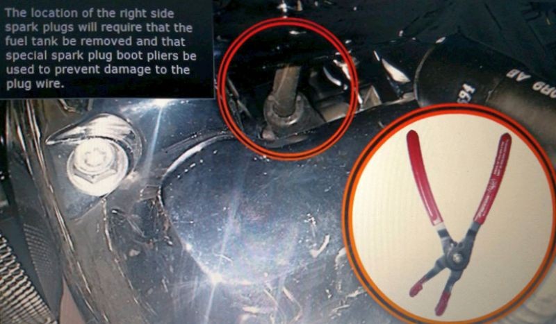

Zu den Zündkerzen des Milwaukee Eight:
Da die jeweils rechte Zündkerze sehr versteckt montiert ist, muss zum Wechsel der Tank angehoben und eine Spezialzange zum Ziehen des Kerzensteckers verwendet werden .
Attachment 454442
