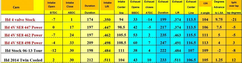

Die Steuerzeiten der neuen Nockenwellen hat das HTT-Mitglied KE5RBD mal in eine Vergleichtabelle gepackt:
Die Seriennocke des M8 hat eine negative Überlappung von -21° (ergibt extrem geringe HC-Emissionen) und schließt den Einlass bereits 1° nach dem unteren Totpunkt (ergibt sehr guten Durchzug aus dem Drehzahlkeller und Asthma bei hohen Drehzahlen). Die ebenfalls gelisteten SE-Nocken ziehen mit ihrem späteren Einlassschluss den Korken bei hohen Drehzahlen. Da geht was! 😁
