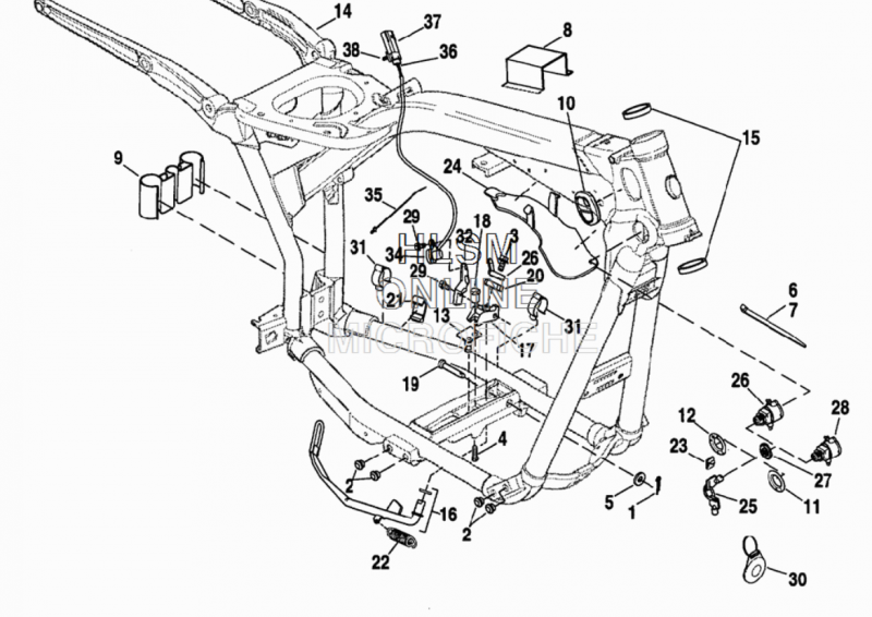

hallo,
würde eure Hilfe brauchen. Bin am Freitag im Regen vom 😁 heimgefahren, als bei 80 km/h plötzlich alle Warnlampen angegangen sind und die Warnung "sidestand" am Dispaly erschienen ist. Motorrad ist aber nicht abgestorben.
Bin heute normal zum See gefahren. Bei Rückweg angehalten, dann nach dem Starten beimGangeinlegen immer abgestorben, durch den Seitenständerschutzschalter, nehme ich an, zumindest sagt das Diplay das.
meine Fragen dazu: kann man den Schalter zerlegen zum Reinigen mit Kontaktspray oder soll man ihn gleich tauschen?
Wie kommt man am Besten dazu bzw. gibt es einen Plan dazu? Wie ist die Nummer?
danke für eure Hilfe. Feiertag wird nix, fürchte ich.
lg Martin

habe mich durchgegoogelt, bis zum jiff stand switch, nr. 50278-08a.
Frage, ist das Ding reparabel oder gleich wegwerfbar? Teuert ohne porto ca. 75 €.
Martin

Mit meinen bescheidenen Mitteln:
SENSOR, JIFFY STAND (INTERNATIONAL ONLY/ ENGLAND
50278-08
Es ist das Teil 34
Wolfgang
Unten dicht und oben klar, dann ist das Altern wunderbar!
Billiger ist teurer als richtig!
Attachment 454405

danke Wolfgang. Reparieren oder wahrscheinlich besser gleich neu. Damit wieder wo stehenbleiben, ist eh nicht lustig.

Hallo Martin,
der JSS ist ein Hall-Sensor und wird vom ECM mit 5V versorgt. Er liefert ans ECM rund 2V bei eingeklapptem Seitenständer und rund 4V bei ausgeklapptem Seitenständer.
Laut Werkstatthandbuch kann das Moped gefahren werden, wenn eindeutig ein Sensorfehler erkannt wird, der Sensor also z.B. nicht 4V für ausgeklappten Ständer, sondern Masse oder 12V ans ECM meldet. Den Sensorausgang einfach auf Masse zu legen, dürfte also die richtige Maßnahme sein. Die Kabelfarbe des Sensorsignals ist grün/braun.
Der Sensor hat einen Kabelschwanz mit Stecker dran und sollte sich leicht austauschen lassen. Reinigen hilft wohl kaum. Aber Du kannst mal nachsehen, ob der Sensor richtig sitzt und sich eine Blechlasche des Seitenständers beim Einklappen vor den Sensor legt.

danke Karl. Weisst du zufällig, wo der Stecker sitzt? Lt Kabelbaum sollte es ein dreipoliger schwarzer Stecker sein.
Werde ich morgen mal suchen gehen. Sensor habe ich bestellt, Nachdem der Fehler unter dem Fahren im Regen gekommen ist, und ich nachher noch gefahren bin, denke ich dass die Lage kein Thema ist.
lg Martin

Ja, ein dreipoliger Stecker "vorne links am Rahmen"...🫤
