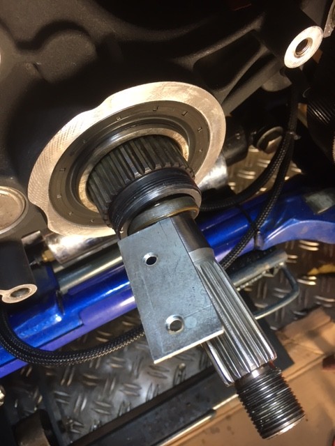

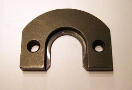

Hallo Gemeinde,

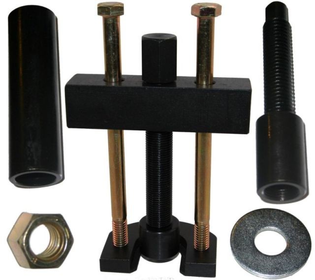

nachdem ich in den vergangenen 90.000 Kilometern fast alle Wellendichtringe auf der Primärseite auswechseln musste, hat sich jetzt der am schwierigsten auszutauschende Dichtring gemeldet.
Für Aus- und Einpressen der vorgelagerten Buchse braucht man ein Spezialwerkzeug, das wie folgt aussieht:
Kann mir jemand eventuell mit so einem Werkzeug gegen Kostenbeteiligung aushelfen?

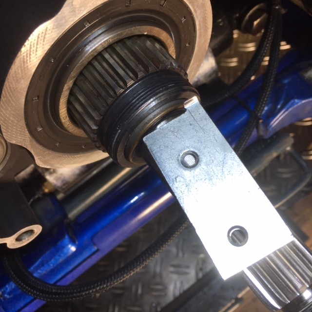

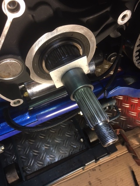

Ich habe mir zwar das Ausziehwerkzeug hier in D geordert, Lieferzeit wude dann aber auf 4 Wochen erhöht.
Kurzerhand habe ich mir die Idee des Hebels abgekupfert und aus einem Baumarktwinkel gefertigt, funzt einwandfrei. Abstützung am Getriebewellenbund.
Die Buchse habe ich zweimal mit dem Dremel eingeschlitzt und mit Kältespray "geknackt". Die neue Buchse habe ich mit dem Bunsenbrenner erhitzt und die Getriebewelle mit Kältespray behandelt. Vorher noch ein Begrenzungsblech gefeilt und schwupps war die Buchse da wo sie hingehört ohne einen Hammerschlag, hat sich die Buchse nur mit der Wasserpumpenzange (war ja heiss) direkt positionieren lassen.

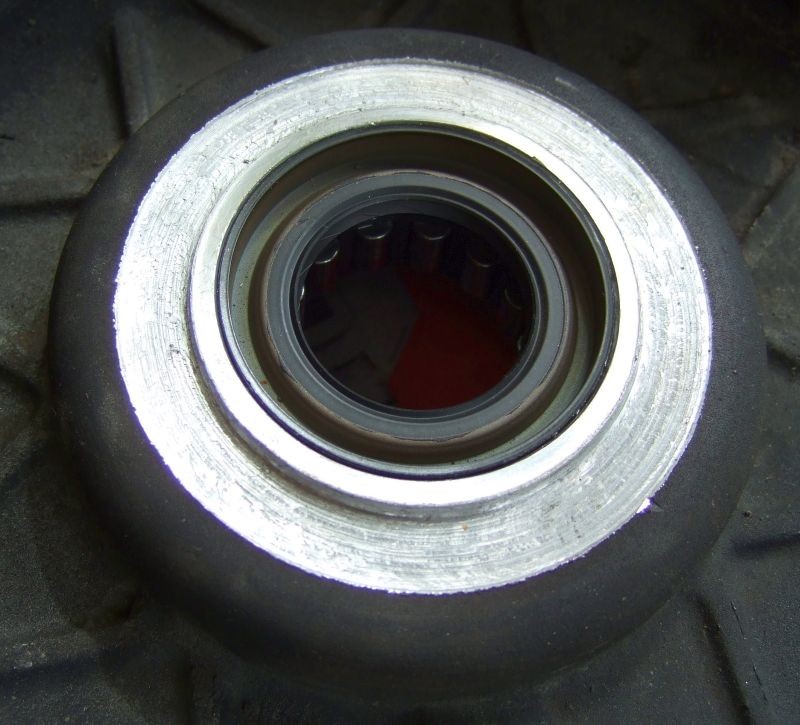

Ich habe eine Weile recherchiert, wie ich bei einem eventuellen, nächsten Mal den schmalen Dichtring der Getriebewelle rausziehe, ohne das Risiko einer verkratzten Welle (=Dichtfläche!) einzugehen.
Hier nochmal der Dichtring, um den es geht, und der bei montierter Welle entfernt werden muss:
Das einzige Werkzeug für solche Fälle, das ich gefunden habe ist von Lisle in Amiland:
Hier sieht man die Anwendung:
www.youtube.com/watch?feature=player_det...e&v=ryxTrR6FV-c
Leider habe ich keine Bezugsquelle außerhalb der USA gefunden

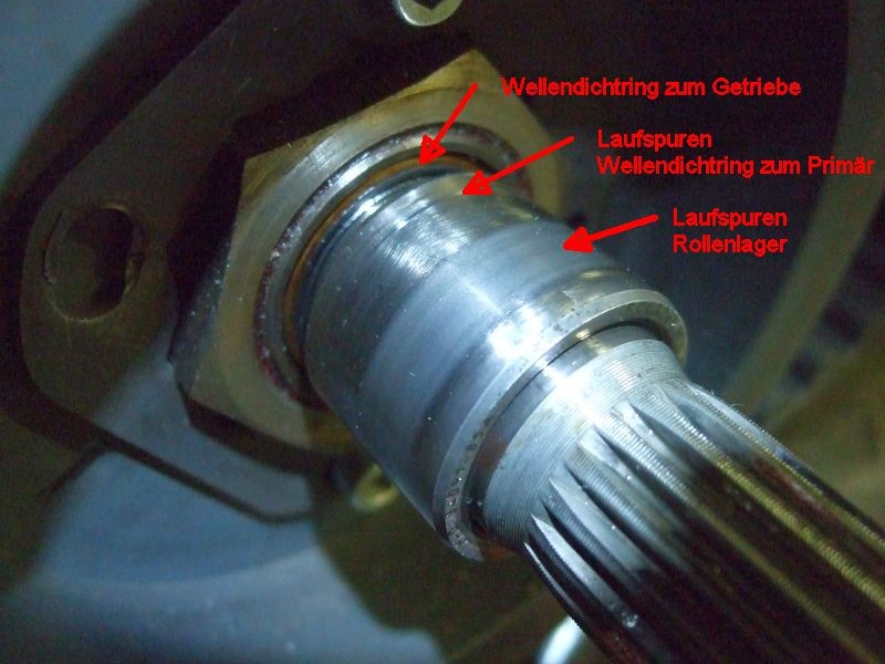

Sodele: Habe eben den Primärkasten abgebaut und folgende Situation vorgefunden:
Die Laufspuren des Rollenlagers sind sicher relativ stark, aber m.E. noch nicht besorgniserregend. Allerdings liest man in div. Foren von Schmierproblemen des Stützlagers, und das aber erst zu (jüngeren) TC-Zeiten (>05?). Schon komisch, da sich ja am "Ölumlauf" innerhalb des Primärs kaum etwas geändert haben sollte (andere interne Verrippung ev, leicht zu entdecken, nur dann wäre vorherige, ausreichende Ölversorgung auch eher ein Zufallsprodukt). Aber ... Augenzwinkern (die Amerikaner werden die richtige Lösung .... Augenzwinkern).

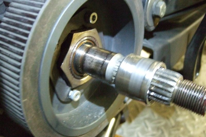

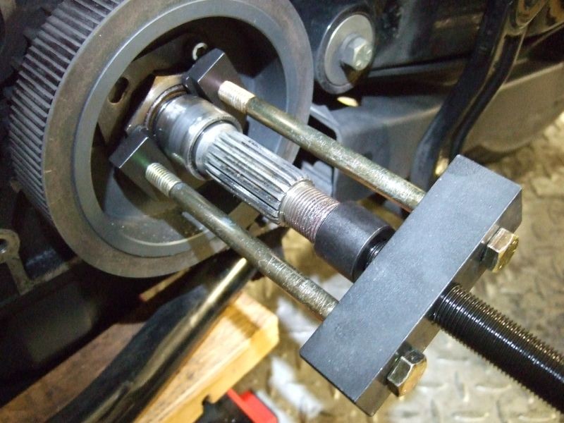

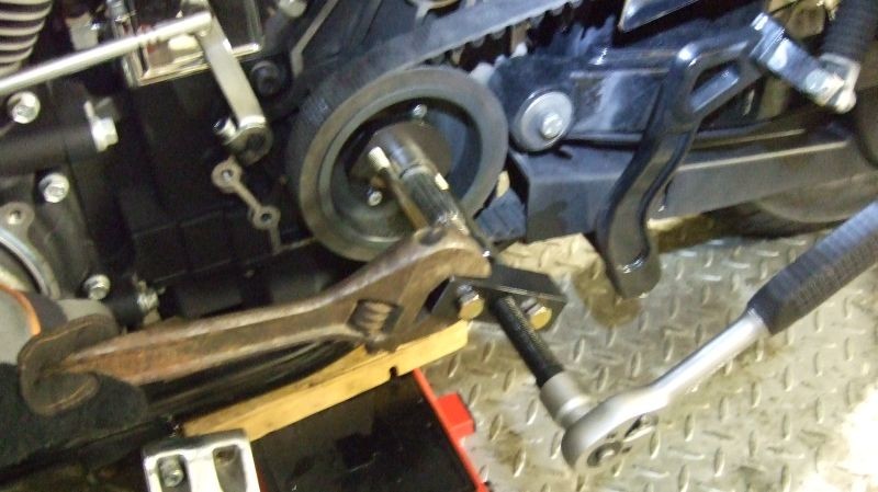

Werkzeug ist wohlbehalten aus Amiland eingetrudelt und gleich in Aktion 😁
Zum Festhalten braucht man einen fetten "Engländer". Der Innenring sitzt knallhart auf der Welle und bewegt sich nach beherztem Druck auf die Ratsche mit einem lauten Knacken.
...und ab

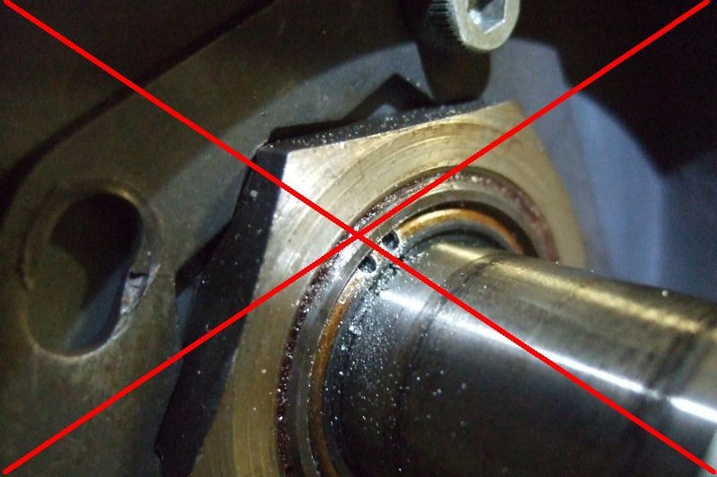

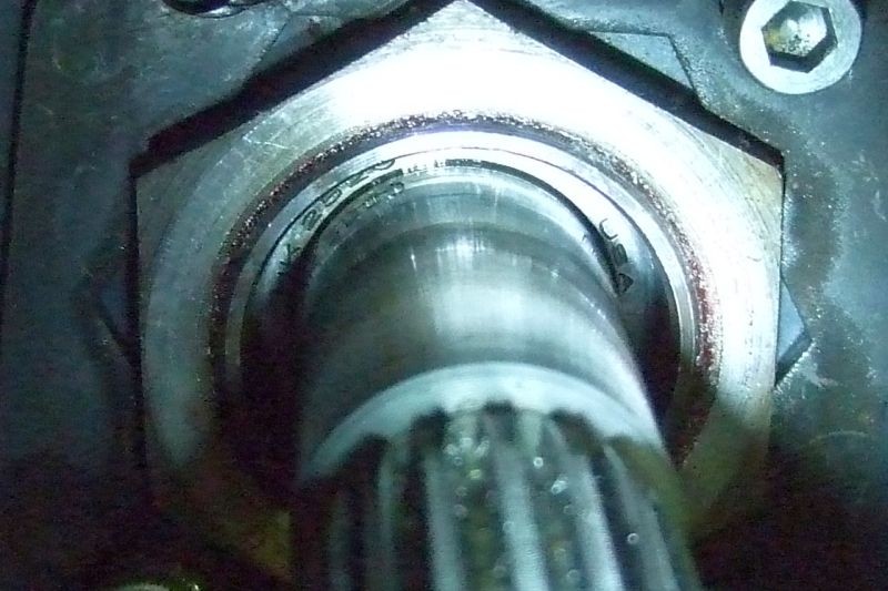

Um den Wellendichtring aus seinem schmalen Ringspalt zu ziehen, habe ich erstmal zwei Löchlein hineingebohrt:
Nachtrag: Macht das bitte nicht nach. Einmal mit dem Bohrer abgerutscht und die Welle hat einen Kratzer, wo der Dichtring läuft!
Meine erste Idee war, einen Stahldraht durch die beiden Löcher zu fädeln und den Ring rauszuziehen => Habe ich nicht geschafft!
Meine zweite Idee war, eine winzige Blechschraube in eines der Löcher zu drehen und den Ring an der Schraube rauszuziehen => Schraube reißt aus!
Schlieslich habe ich mir aus einer alten Schraubenzieherklinge einen Stahlhaken gedremelt, mit dem ich den Ring rausziehen wollte. Da das Blech des Dichtrings extrem weich ist, habe ich damit den fest sitzenden Dichtring zunächst nur aufgeschlitzt. Erst nachdem ich etwa 1/4 des Umfangs aufgeschlitzt hatte, hat der Dichtring so viel Spannung verloren, dass er sich rausziehen ließ. Das Ganze sah so unprofessionell aus, dass ich Euch ein Foto ersparen möchte.

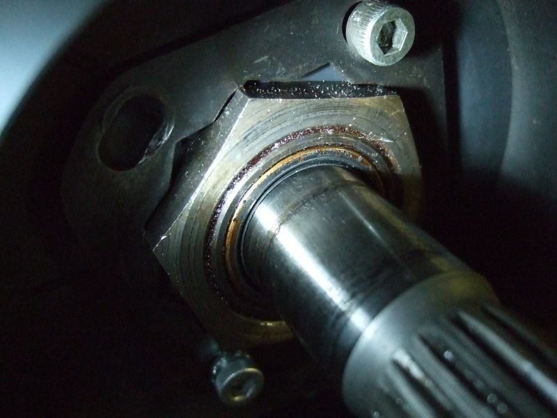

Hier sieht man nach Entfernung des Dichtrings auf das dahinter liegende Nadellager. Es sitzt erfreulicherweise so tief, dass man es beim Anbohren des Dichtrings und dem anschließenden Raushebeln desselben nicht berührt.
Jetzt warte ich auf den Anruf meines Freundlichen, der den Lagerring leider nicht auf Lager hatte. Dann geht‘s weiter.

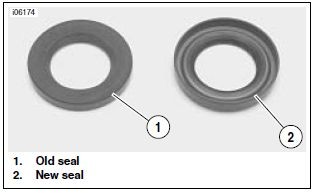

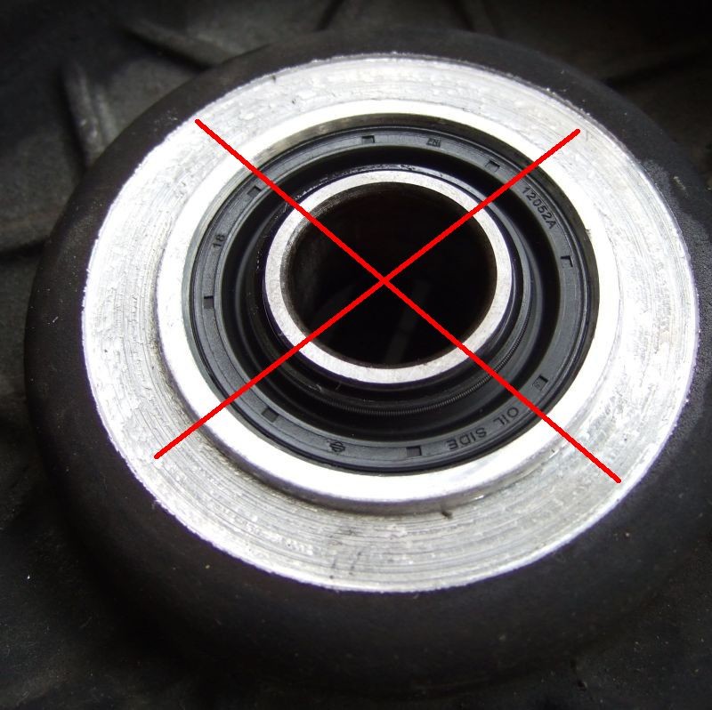

Der Freundliche beim Kauf des neuen Dichtrings: "Übrigens, der Dichtring ist tricky. Den musst Du verkehrt herum einbauen!". (Ach neee! )
Und siehe da, es gibt für den Dichtring sogar eigens eine Serviceanweisung: Klickmich!
Hir der nun richtig eingebaute Dichtring:
Attachment 453407
Attachment 457085
Attachment 457086

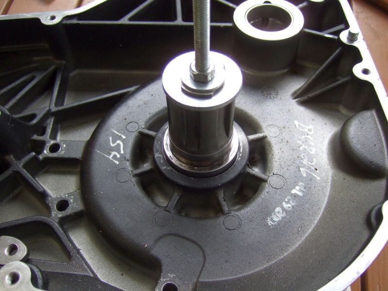

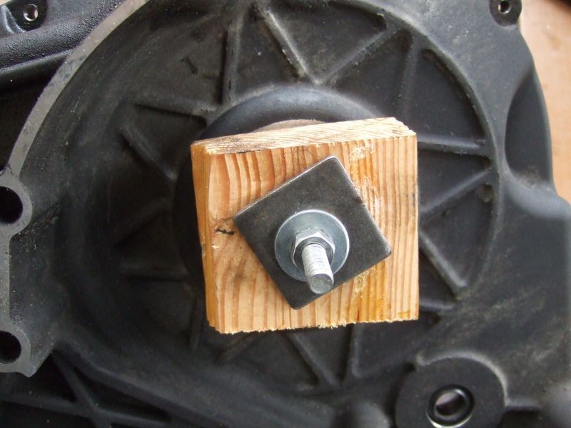

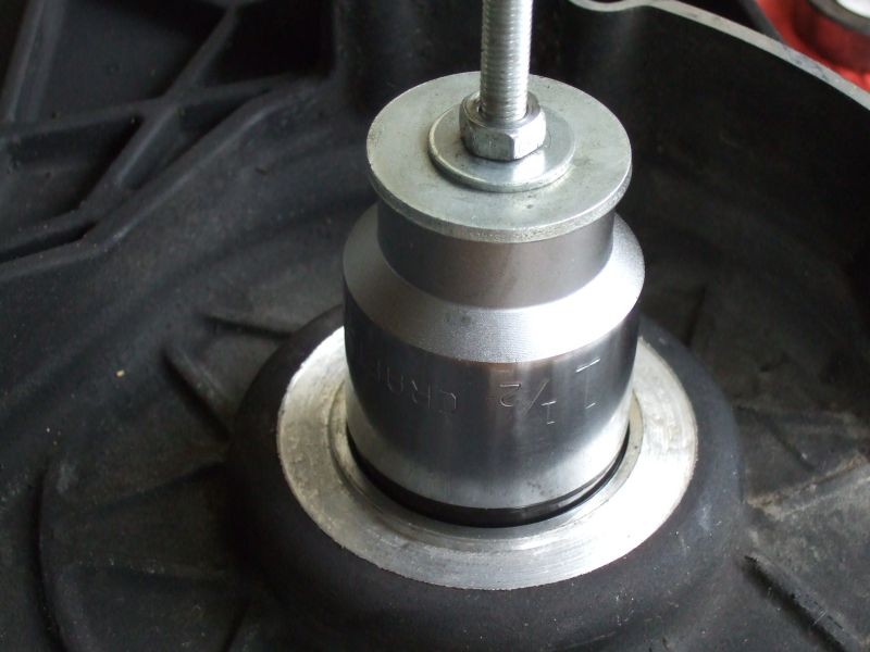

Zum Aus- und Einpressen von Primärlager und Dichtring braucht es kein Spezialwerkzeug. Eine M8er Gewindestange und ein paar Sachen aus der Bastelkiste tun es. Beim Ein- und Auspressen des Lagers bewegt sich dieses jeweils mit einem vernehmlichen Knacken schrittweise vorwärts.
Wichtig: Lager und Wellendichtring muss man vor dem Einziehen ca. 2mm mit dem Daumen (Dichtring) oder einem Plastikhammer (Lager) sauber parallel und gleichmäßig anschnäbeln. Sonst zieht man die Teile ggfs. schräg rein und erzeugt Schrott.
Hier verwende ich die Nabe des Kompensators (mit breitem Kragen an der Stirnseite) zum Einpressen des Rollenlagers
Auf der Rückseite sieht es so aus:
Hier presse ich den Wellendichtring mit einer exakt passenden Nuss ein:
Hier ist das Werk vollbracht und die alte Lagerbuchse zum Schutz des Dichtrings eingeschoben.
Achtung: Wie weiter unten zu lesen ist, sitzt der Dichtring hier verkehrt herum im Gehäuse!
