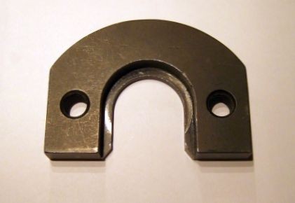

Noch was:

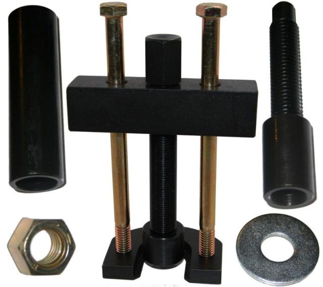

Hinter dem Lagerinnenring muss 3mm Luft sein, damit sich das Hufeisenelement des Abziehers von Heartland Products hinter die Lagerhülse schieben lässt. Bei mir ging das gerade so eben. Laut Handbuch kann der Spalt aber bis 2,5mm klein sein. Dann bekommt man das Werkzeug nicht mehr rein. Das Originalwerkzeug von HD und das von JIMS sind richtigerweise 2,5mm schmal. Wahrscheinlich braucht das kostengünstige Werkzeug von Heartland Products mehr "Fleisch" wegen geringerer Festigkeit des verwendeten Stahls. Schade, dass der Hersteller nicht darauf hinweist.

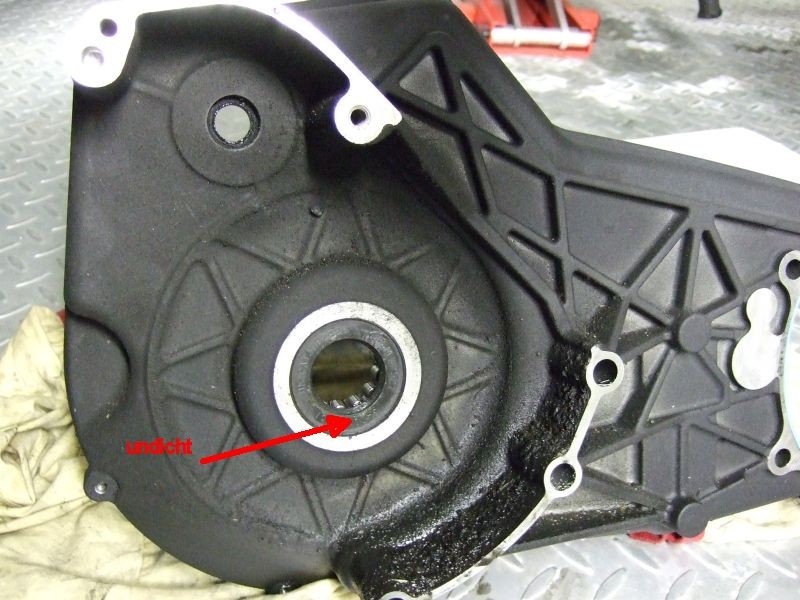

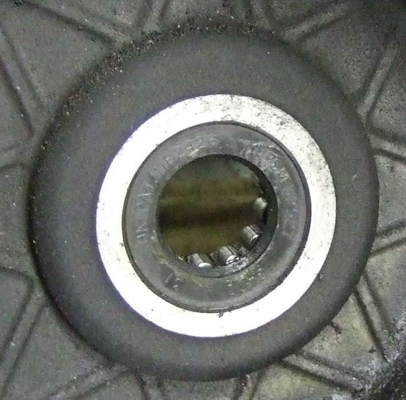

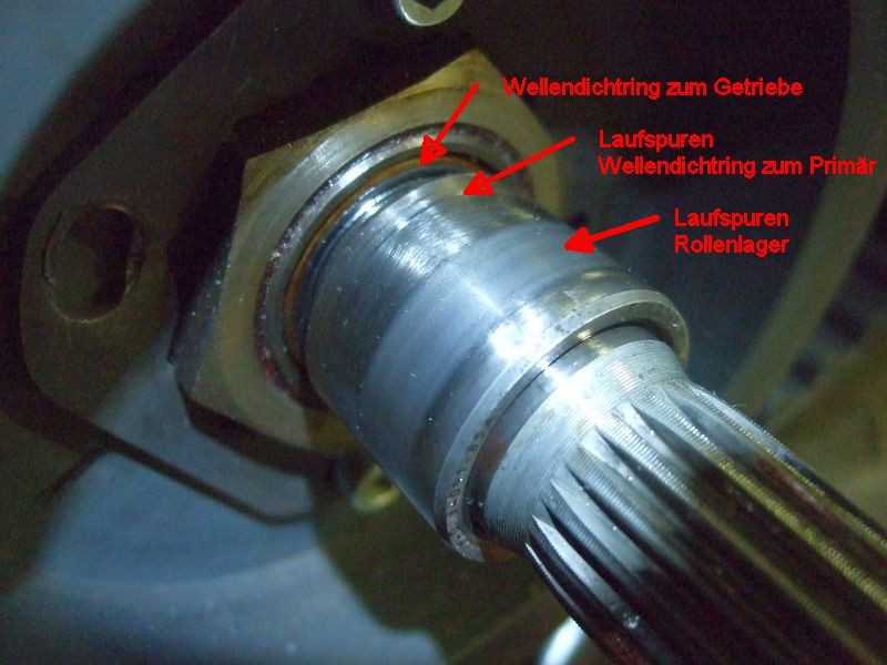

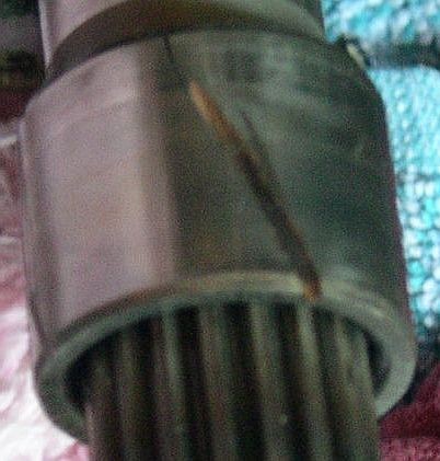

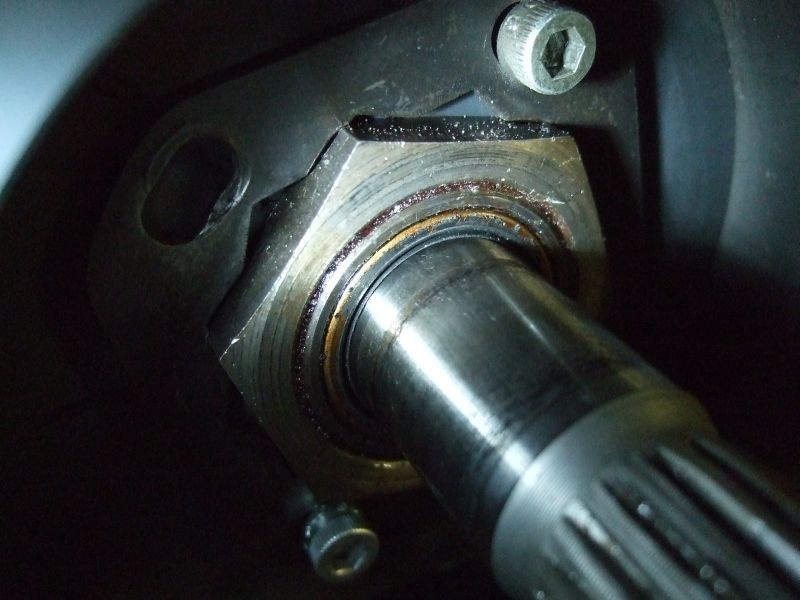

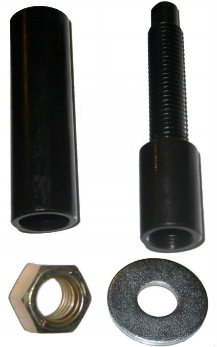

Sodele: Habe eben den Primärkasten abgebaut und folgende Situation vorgefunden:
Nicht der Wellendichtring zum Getriebe ist undicht, sondern der zum Primärkasten (hier ein älteres Bild mit den original verbauten Dichtring aus 2003)! Den hatte ich schonmal vorsorglich getauscht! Die Laufspuren dieses Dichtrings, der gerade mal rund 20.000km runter hat, sind auf dem Foto zu sehen. Die Nagelprobe zeigt auf dem gezeigten Lagerinnenring keinerlei Einlaufrillen oder Rauhigkeiten. Trotzdem finde ich den matten Bereich, der die Lauffläche des Rollenlagers zeigt, nicht so prickelnd. Auch die undichte Wellendichtung gibt mir zu denken. Gibt‘s Meinungen dazu?
Ich werde jetzt folgendes machen: Den auf dem Foto gezeigten Lagerinnenring mit meinem neu erworbenen Abzieher (hole ich am Montag vom Zoll ) entfernen und mit dem ebenfalls zum gelieferten Werkzeugset gehörenden Aufzieher einen neuen aufpressen. Ebenso beide Dichtringe und das Rollenlager selbst erneuern.

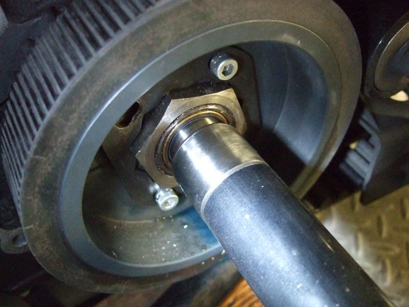

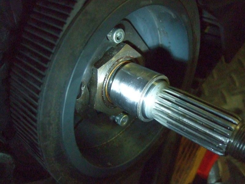

Die Teile sind da, und weiter geht‘s

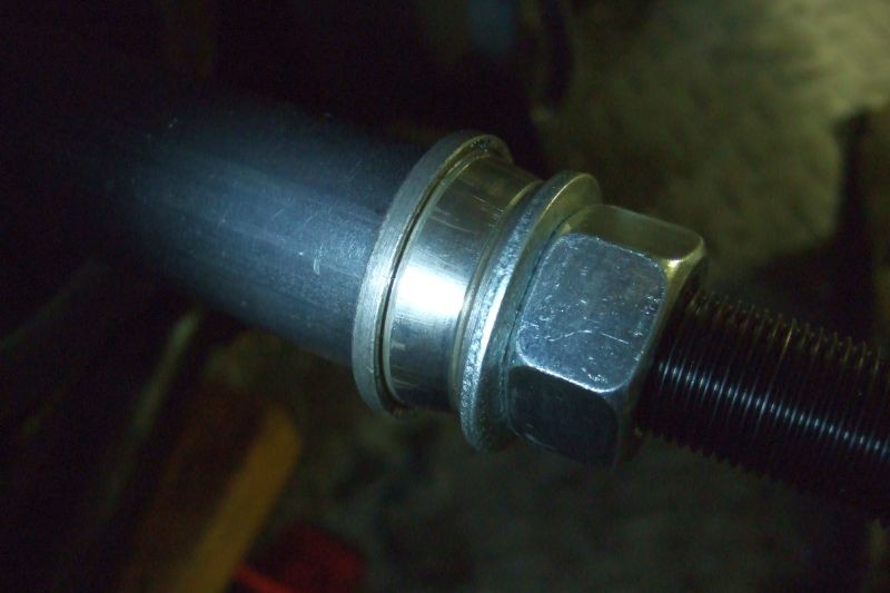

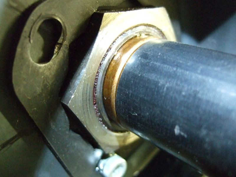

Das Werkzeug zum Aufpressen der Buchse lässt sich fast perfekt auch für den Dichtring benutzen:
Hier ist der neue Dichtring angesetzt und das Werkzeug aufgeschoben:
Da das Rohrstück des Aufpresswerkzeugs für den Dichtring ein paar Millimeter zu kurz ist, habe ich als Verlängerung den alten Innenring meines Lenkkopflagers zwischen Spannmutter/Unterlegscheibe und Rohr platziert. Der Ring passt perfekt
Ganz ohne Hämmern, also ohne Stress für die Getriebelager, wird der Dichtring behutsam "reingeschraubt" und sitzt perfekt:
Jetzt kommt die Lagerhülse dran. Auch das geht mit dem Spezialwerkzeug ganz behutsam und kontrolliert. Hier ist die Endposition fast erreicht:
Und hier sitzt die Hülse, wie sie soll. Es sind die vorgeschriebenen 3,1mm Luft hinter der Hülse:
Das hinter die Hülse gelegte "Hufeisen" des Abziehers war meine Lehre zum Erreichen der 3,1mm:
Als nächstes werde ich mir das Rollenlager und den Dichtring im Primärinnengehäuse vornehmen
