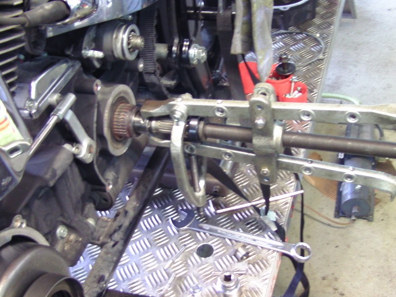

ich meinte nicht die Wellenverzahnung, sondern die Äussere, die den Belt antreibt, in deinem Bild.
Bei dieser Reparatur musste ich eine viel zu weit aufgeschrumpftes Bearing Race abziehen
Das Race hat dann den Siri masacriert.
Ich musste zwei Kerben ins Race schleifen an denen der Abzieher angreifen konnte.
Mit der Antispreitzvorrichtung konnte nix verrutschen. Lösen liess sich das ganze nur mit dem Luftschrauber, mit dem Handwerkzeug, keine Chance..........
Hat man eigentlich schon von Races gehöhrt die von selber reinrutschen.....?

Wow, ein eindrucksvolles Stück Maschinenbau! 👏
Jedenfalls ist die Methode "Zweiarmabzieher" unter bestimmten Voraussetzungen zielführend. 😁
Zur Pulleyverzahnung kann ich mangels Detailschärfe des Fotos nicht viel sagen. Bei meinem 5-Gang hat die gehärtete Wellenverzahnung jedenfalls keinerlei Verschleiß gezeigt, obwohl die Zähne am (weicheren) Pulley schon fast nicht mehr da waren.
Ich irre mich nie. Nur wenn ich glaube mich zu irren, irre ich michDie, ggnüber der Pulleyverzahnung härtere Verzahnung des Getriebeausgangs war das, was mir 1994(~5??) den A.... gerettet hat. Die Pulleyverzahnung hat nachggeben, nicht die auf dem 5.-Gang Rad, das wäre deutl. teurer geworden .
Was den gezeigten Abzieher angeht, wird der wohl auch kaum unter den 80€ zu beschaffen sein (da bevorzuge ich dann das "richtige" Werkzeug 😁), und, wenn ich das Bild richtig interpretiere (unscharf wie es leider ist), müßte man wohl die Arme auf der Buchse festbraten, um sie ziehen zu können. Mindestens im Bild scheinen sie auf der Buchse zu sitzen, nicht im Spalt dahinter, und "hinter" scheint nichtmal Platz für das originale Werzeug zu sein (Hab ich beim Aufschrumpfen auch schon fertig gebracht, Distanzbügel beim letzten Schlag auf die Buchse abgefallen, und schon saß sie zu weit hinten. Sowas wird sofort korrigiert, Dremel (Proxxon, Makita, ..) , neue Buchse, ...).

gugg mal :
Den Abzieher verwend‘ ich auch zum Steuerlager abziehen.
Was man so erkennt von der Pullyverzahnung is‘ auch nicht mehr so richtig super, oder täuscht das?
Gruss KW

Danke für Eure Beiträge! 😁
Habe das Werkzeug jetzt in Amiland bei Heartland bestellt. Kostet dort einschließlich Installer gut 80 Eurönchen plus Porto und deutsche Mehrwertsteuer.
Wer sowas zukünftig mal braucht, kann sich ja melden.

trotz der "Verseuchung" mit Stahl- u. Korundpartikeln hat der Wellendichtring im 5.-Gang Rad meiner Evo Fatboy nach der Operation bisher problemlos weitere ca. 100000 km absolviert, und der Dichtring war nichtmal abgeklebt. Größere Mengen Spülflüssigkeit waren da sehr hilfreich. Die Abziehkräfte sind nicht unerheblich, speziell solange sich die aufgeschrumpfte Buchse noch nicht in Bewegung gesetzt hat (und weiterhin, falls sie anfängt zu fressen). Das OEM Werkzeug ist nicht von ungefähr sehr massiv ausgeführt. Ist die Buchse aber bis auf ganz wenige Zehntel durchgeschliffen und die Nut ausgiebig mit Kältespray beaufschlagt worden, reicht wg. ihrer großen Schrumpfspannung ein ganz zarter Meißelhieb, um sie zu sprengen (ein guter, frisch angeschliffener, scharfschneidiger Meißel vorausgesetzt), und das tut dem Lager im Getriebegehäuse nicht weh, ebensowenig wie den Nadellagern der Hauptwelle im 5./6.-Gang Rad/Main Drive Gear. Ich benutze dazu lediglich ein 100g Hämmerchen u. einen 6mm Meißel, daß reicht völlig, um die harte Buchse zu "überreden" (wenn es WE ist, die Werkstatt zu, und ich mir das Werkzeug nicht ausleihen kann Augenzwinkern).

Karl, man könnte die Haken doch ein wenig rund schleifen um eine größere Auflage zu schaffen und dann die beiden gegenüberliegenden Arme mittels Kabelbinder oder Draht zu einander ziehen. Somit wäre ein Abrutschen normal nicht möglich.
Abhängig von den aufzuwendenden Abzugskräften könnte das funktionieren. Ich würde statt mit Kabelbinder eher mit einer Schraubzwinge arbeiten. Bevor ich mir aber extra einen hochwertigen Zweiarmabzieher kaufe und bearbeite, suche ich lieber weiter nach einem exakt passenden Werkzeug. Ggfs. kaufe ich mir das Spezialwerkzeug und verkaufe es dann weiter. Braucht man hoffentlich nicht öfter...

Trennvorrichtung? Ja, sowas habe ich! Ist aber auch bei gekürzten Gewindestangen zu ausladend und passt nicht in den Hohlraum des Pulleys

Oder eine Trennvorrichtung/messer benutzen, da wäre der Formschluß vorhanden.

es wird schwierig sein den Zweiarmabzieher am Abrutschen zu hindern. Da erscheint mir der Formschluss des U-förmigen Spezialwerkzeugs wesentlich sicherer.
