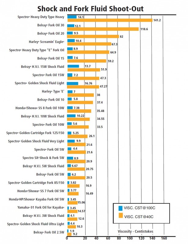

Hier hat mal jemand die verschiedenen Öle einschließlich Harley gemessen      (als pdf: Klickmich!)
Und hier gibt es das Castrol 10W im Quervergleich (ohne Harley-Öle): Klickmich!
Im Vergleich zur Tabelle oben kann man feststellen, dass das Castrol 10W sehr gut dem H-D Öl Typ E entspricht 😁

schon mal vielen Dank für die Tabellen
@ Uli
hätte niemals gedacht das es solche Unterschiede gibt. Wobei  ich immer noch nicht weis was ist jetzt super und was ist schlecht. Ich war immer der Meinung so dünn als Möglich.Werde mich an den
Werten des Harleyöles orientieren und gut is. Die Werte für die Luftkammer sind auch nicht von großem Unterschied ( 121 mm zu alt 125 mm)
@ Karl
die beiden Öle sind schon sehr nahe  von den Werten.
Harley E Visc.CST @ 100 C    7 und Castrol    7,5
Harley E Visc.CST @   40 C  38 und Castrol  42,0
und da ich unbedingt Synthetik 😁  reinmachen will ,wird es wohl Castrol werden.
