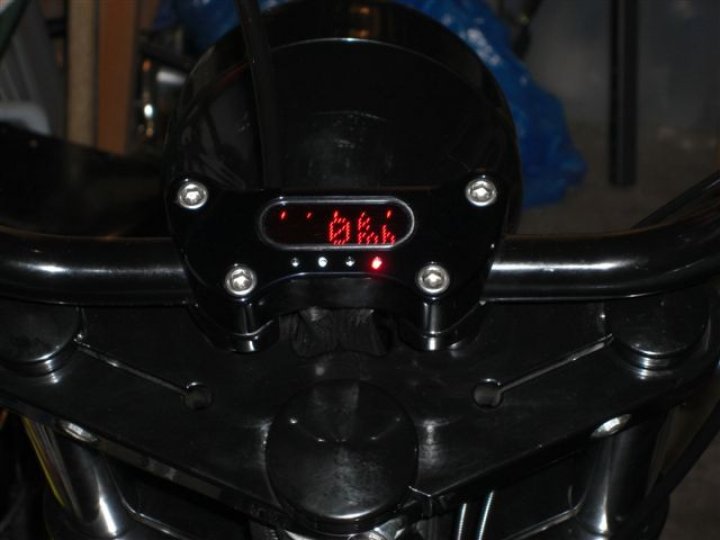

ich habe am WE das Motogadget verbaut und habe den originalen Tachosensor verbaut. Um den Tacho zu kalibrieren, müsste ich den Ausgabeimpuls pro Radumdrehung (bei Normakonfigration DYNA BJ 2000) vom Original Sensor wissen.
Frage: Hat jemand schon mal das Teil verbaut und weiß die Anzahl des Impulses?

ich habe diesen Winter auch das Teil verbaut und habe den Tacho auf 99 Impulse pro Radumdrehung eingestellt. Nach meinen ersten Ausfahrten am Wochenende denke ich, das der Tacho stimmt. Werde das aber noch mal mit einem Begleitfahrzeug kontrollieren.
Bei der Montage und Kalibrierung im Winter hatte ich mal spaßhalber mein Fahrrad mit dem Vorderrad an das Hinterrad der Harley gehalten und siehe da, 50, bzw. 75 km/h auf dem Fahhradtacho waren auch 50, bzw. 75 km/h im Motoscope.
Von daher müsste es stimmen.

Ich stelle dann auch mal zunächst auf 99 und werde es mit Begleitfahrzeug kontrollieren, bzw. den Teach-Modus nutzen.

Ich denke, dass die km/h Anzeige, vorrausgesetzt die 99 Impulse stimmen, sehr genau sein wird. Darum könnte es sein, dass das Begleitfahzeug, wegen der normalen Tachovoreilung, etwas mehr Geschwindigkeit anzeigt, wie dein Motoscope.
Da man ja einen Fahrradtacho an Hand des Reifenumfangs sehr genau einstellen kann, war ich bei meinem Versuch, Fahrradreifen an laufenden Hinterreifen meiner Dicken, sehr erstaunt, über die absolut gleiche km/h Angabe zwischen beiden Tachos, bis 75 km/h. Danach hat mein Fahrradtacho getilt.

Ich habe mal zunächst auf die 99 gestellt und ist auf jeden Fall die richtige Richtung. Sobald es mal wieder Temperaturen über 5 Grad hat, werde ich dann die Variante Navi plus Teachfunktion machen.
