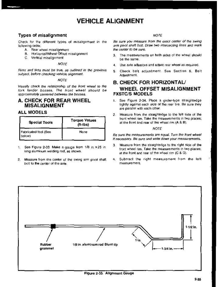

dafür gibts ein leicht nachzubauendes Werkzeug von Harley.
Beschaff Dir einen Schweißdraht (o.ä.,so 3mm Durchmesser wären gut).
Leg ihn senkrecht vor Dich hin, bieg ihn 38mm vom unteren Ende rechtwinklig nach rechts ab, nach weiteren 45mm unter 45° in gleicher Biegerichtung (als wenn Du ein U biegen willst, das kurze erste Ende ist immer noch senkrecht vor Dir), dann nach 25mm unter 45° wieder (hoch, gegen den Uhrzeigersinn) in die Waagerechte. (Du hast dann vor Dir, flach aufliegendend, 38mm nach oben, 45mm horizontal nach rechts, 25mm nach schräg rechts unten, den kläglichen Rest wieder horizontal, parallel zum 45mm Ende nach rechts weisend. Sieht etwa aus wie‘n Schürhaken ohne Handgriff).
Jetzt noch ein Gummiklötzchen (Kabeldurchführung) auf das lange Ende gesteckt: Fertsch!
Mit dem "Werkzeug" kannst Du auf beiden Seiten des Mopeds den Abstand "Mitte Schwingenachse-Mitte Radachse" ziemlich gut angleichen.
Die Spitze des kurzen abgebogenen Endes auf die Schwingenachse, das Gummiklötzchen zur Mitte der Radachse verschoben, Werkzeug auf die andere Seite der Schwinge angelegt, Abstand verglichen. Der ist entscheidend, nicht die freie Länge der Einstellschraube o.ä.
Ich hab statt des Gummiklötzchens eine "Lüsterklemme", Befestigung für Halogenlampe draufgeschoben. Mit Rändelmutter leicht fixierbar, da sind der Phantasie keine Grenzen gesetzt.

So nun habe ich nachgemessen, der Unterschied zwischen Schwingenachse und Radachse beträgt ca. 6mm.
Nachdem ich das korrigiert hatte, muss ich feststellen, dass der Belt komplett am Reifen schleift (200er Hinterrad auf 16" Felge in Originalschwinge). Nun weiß ich auch warum die Achse schief eingebaut wurde, nur so war es möglich noch 2mm Luft zwischen Belt und Reifen zu bringen.

Neuer Beitrag 14.09.2005 02:14
Bild ist in der Galerie unter Technisches abgelegt.
Ist eigentlich für Softails gedacht, aber mit etwas Phantasie (angepasst) natürlich auch für FXe geeignet.

Neuer Beitrag 15.09.2005 10:15
Original-Beitrag von Uli G.:
Grüße aus H
Ah ja, vielen Dank Uli! 👏

Hi @all,
anbei die Versionen für Dyna‘s
die Version aus dem HD-Handbuch:
bzw. meine Version - es gibt langweilige kalte Wintertage . .
