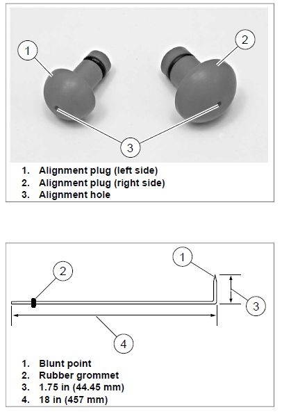

SRY für die Frage aber mir erschließt sich grade nicht,
wie das Teil bei einer Softail korrekt angelegt werden muss.
Neuer Beitrag 19.03.2014 15:57
Mit einem Ende auf die Mitte der Schwingenachse, mit dem anderen Ende an die Mitte der Hi-Achse. Wie rum, verrate ich jetzt nicht 😜, das findest Du ganz allein heraus. Der Gummischieber dient zum festhalten des Abstandes Scwingenachse-Hinterachse. Bei den hohlen Achsen der neueren Modelle ist ev. der Einsatz eines kegeligen Adapters sinvoll (der Burkhard würde sowas aus MS drehen, nehme ich an, und es mit einem mit grauem Kunststoff bekappten M3 Schräubchen aus dem Werkzeug zu HS40(XL) als Stellschraube versehen ). Ein paar Beiträge weiter oben ist ein Bild seines Werkzeuges für Dynas (wobei der kleine Kegel für eine Seite der Hi-Achse meiner Fatbob schon zu klein ist, da wird eher der ganze Sechskant in der Achse verschwinden ).

Bei den Dynas ist der Bezugspunkt nicht die Schwingenachse sondern eine Bohrung in der Schwinge (Deshalb ist das Werkzeug so kurz). Diese Bohrung in der Schwinge gibt es bei der Softail nicht.

Nachtrag:
Hier die Zentrierstopfen und das aus Schweißdraht selbst anzufertigende Werkzeug in richtiger Länge für die Softail. Die Zentrierstopfen für die hohle Hinterachse sind käuflich. Die Mittelpunkte auf den Schraubenköpfen der Schwingenachse muss man selbst ermitteln und mit einem Filzstift markieren. So umständlich ist nur Harley...

oder man nimmt die Lösung der einfachen Art und mißt einmal von der Steckachse bis zum Schwingenende (da wo die Stellschrauben reingehen) rechnet die Differenz aus, sofern eine vorhanden ist ( bei mir stimmt es) und ab dann misst man nur noch die die Stellschraubenlänge ggf. eben mit dem Differenzmass wenn nötig
