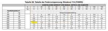

Ich wollte mal nach euren Erfahrungen fragen.
Ich habe meine Federung aktuell so eingestellt wie auf dem Bild zu sehen. Ich selbst wiege ca. 110 kg und habe beim Fahren bisher keine Probleme festgestellt.Jetzt frage ich mich:
  • Muss ich an der Einstellung etwas ändern, wenn ich jemanden mitnehme?
  • Oder passt das so, solange ich alleine keine Probleme habe?
Wie habt ihr eure Federung eingestellt und worauf sollte man dabei achten?
Attachment 442640

Ok, danke – habe es gefunden. Demnach müsste die Einstellung bei mir auf 1 stehen, wenn ich alleine fahre. Nehme ich jemanden mit, der mehr als 83 kg wiegt, sollte ich auf 5 drehen.
Attachment 442644

Doch, es wird schon die Vorspannung eingestellt.
Dadurch hebt oder senkt sich das Heck, damit das Verhältnis von positivem zu negativem Federweg bei geringer, normaler oder hoher Belastung eingehalten werden kann.
Also leichter Fahrer oder dicker Brummer mit Mutti und Gepäck.
Man sagt ja so über den Daumen 30% Negativfederweg, um auch Fahrbahnsenken ausgleichen zu können.
Bei Harleys mit ihren geringen Federwegen nicht immer einzuhalten und kaum messbar, daher auch die Tabellen.
Härter oder weicher wird die Federung dadurch aber nicht, da sie normalerweise im linearen Bereich ihrer Federkonstante arbeitet.
Wollte man die Federung wirklich "weicher" machen, führt nichts um eine weichere Feder herum.
Diese sollte dann aber auch auf die Dämpfung, also Zug-und Druckstufe, angepasst sein.
Ein sehr umfassendes Thema.

Wenn sich nichts an der Höhe ändert ist ggfls der Verstellmechanismus ohne Funktion.
Durch die Vorspannung soll sich ja das Heck anheben. Dadurch verringert sich unbeladen der Negativ Federweg. Durch Dein Gewicht sackt das Heck ein und der NF ist wieder vorhanden.
Wie schon mehrfach geschrieben wird durch die Vorspannung der Feder keine Härte reguliert. Die ~Härte~ des Fahrwerks, wie schnell es ein oder ausfedert, wird durch die Durchflussregulierung im Dämpfer eingestellt sofern vorhanden.
Druçkstufe... Einfedern
Zugstufe...  Ausfedern
