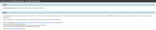

in der Montageanleitung steht doch:
HINWEIS
Beim Erstbeinbau dauert es bei eingeschalteter Zündung und laufendem Motor bis zu fünf Minuten, bis die Handbedienelemente Software-Updates an die beheizten Lenkergriffe übermitteln, um die Funktionalität zu aktivieren. Die beheizten Lenkergriffe funktionieren NICHT, bis dies abgeschlossen ist. Drücken Sie nicht die linke Taste, um die Griffe einzuschalten, bevor dies abgeschlossen ist.
Sobald dies abgeschlossen und die Funktionalität aktiviert ist, muss das Fahrzeug in Betrieb sein, damit die beheizten Lenkergriffe funktionieren.

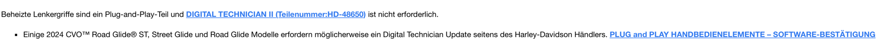

... und wenn man etwas weiter liest:
Attachment 442036
Attachment 442037
