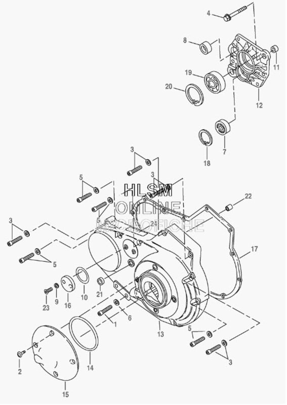

Danke für die Info's, meine ist Bj. 03 und ich wede auch die Dichtung von James Gaskets bestellen. Also Öl raus, Schalthebel demontieren, Kupplungsdeckel abschrauben zwecks Mutter demontieren vom Kupplung einstellen, Kupplungzug unverändert lassen und danach Deckel runter? Achso gibt es sowas wie eine Explosionszeichnung?
Attachment 419289

ja gibt es in jedem Partfinder
