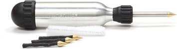

 @Dicker_Bob Meinst du diese Wurst aus dem DYNAPLUG-Set ?
Attachment 410403
Attachment 410404

Möchte dir diesbezüglich nichts einreden, aber ich persönlich würde einen Versuch mit dem von dir gezeigten wagen!
Mit einem solchen habe ich vor einigen Jahren einen Sommerreifen meines PKW`s  repariert, der bis zum Verkauf des Wagens gehalten hat.
Wie sich so eine Reparatur bei einem Motorradreifen verhält, kann ich nicht sagen.
