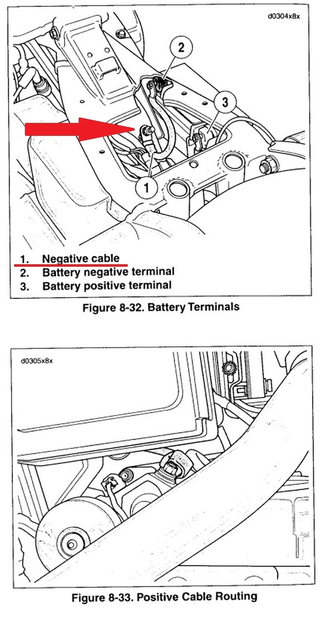

Bevor Du lange herum suchst.... Die Hauptsicherung (Main circuit braker) befindet sich HINTER dem
eigentlichen Electrical Panel (siehe Bilder), ist eine Bi-Metall-Sicherung, die sich nach einem Kurzschluss
- wie in Deinem Fall - eigentlich wieder von alleine "reaktivieren" müsste, aber wer weiß.....
Am besten mit einem Multimeter entweder diese Sicherung "OHMISCH" bei NICHT angeschlossener Batterie
auf Durchgang testen, oder aber - bei Batterie angeschlossen - die Spannungen an beiden Kontakten messen.
Greetz  Jo
Attachment 408348
Attachment 408349
Attachment 408350

Moinsen,
Damit es in Zukunft nicht wieder passiert, den Batterie-Aus-/Einbau SO wie im Handbuch beschrieben durchführen.
  • Masse-Kabel vom Anschluss AM RAHMEN abschrauben
  • PLUS-Kabel vom BATTERIE-POL lösen
  • Batterie ausbauen
  • Einbau in umgekehrter Reihenfolge
Auf diese Weise ist ein Kurzschluss so gut wie unmöglich. Augenzwinkern
