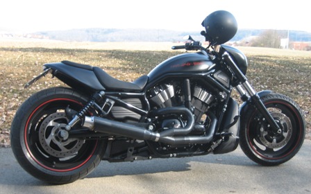

Hey Joerg,
hab ja nun durch den Umbau die Refen der Marke Metzeler drauf. Hinten natürlich gleich nen 260er. Der passt!
Was man(n) natürlich deutich sieht, ist das die Felge etwas schmal ist.
Das Fahrverhalten im Gegensatz zu der Orginalbereifung ist fantastisch Freude Freude Freude Freude Freude Freude Freude
Das mit den Bildern klappt bei mir leider nicht so dolle unglücklich weshalb auch immer verwirrt
Schau doch mal unter r-r-customizing.de nach, da sind zik Bilders Augenzwinkern
Gruß Blackone

Muss jetzt doch mal eine LAnze für den Lottermann brechen. Bei den € 4.000,- sind ein enuer Fender und eine neue Sitzbankkarkasse enthalten. Die R&R Lösung gefällt mir aber imer noch besser.
Was für ein Heck jast du auf deiner NRS Blackone?
Joerg
Blackone ist offline Blackone
1200 Posts seit 16.08.2007
Neuer Beitrag 14.04.2008 13:55
Das neue R&R-Heck!
Guggst Du:
Gruß Blackone
