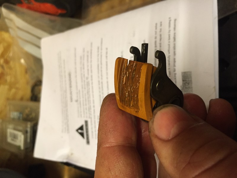

Neuer Beitrag 14.03.2019 22:31
Attachment 451597
5sterne ist offline 5sterne · 19 Posts seit 22.02.2021
fährt: Harley Davidson Road King FLHRC 2007
Neuer Beitrag 14.03.2019 22:33
Model 2003.... ca.. 115.000km runter... ca. Alle 4-5 tausend km Ölwechsel

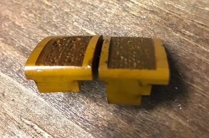

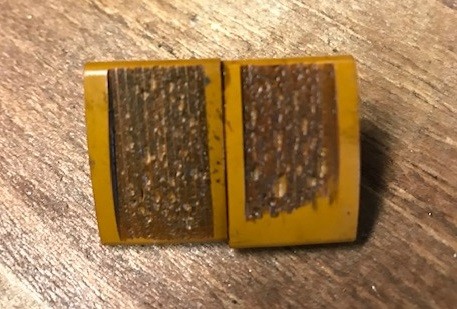

Neuer Beitrag 07.05.2019 19:39
Abend,
ich wollte auch mal meinen Senf zum Thema dazu gebe.
Habe an meiner Softail Bj.2003 ca.50tkm den Kunstoff der originalen Spanner gegen die von Cyco getauscht und ausserdem habe ich die inneren Nockenwellenlager gewechselt.
Wäre, so glaube ich, noch nicht nötig gewesen, aber ich hatte alles da und auch Bock.
Das benötigte Werkzeug habe ich mir grössten Teils selber gebastelt und mit der Wärmemethode laut Karl habe ich die Nockenwellen ausgepresst.
Habe mir lange den Kopf zerbrochen wie ich am besten den inneren Spanner ohne die Nockenwellen von der Platte zu lösen, entfernen kann.
Total unnötig. Die Wärmemethode funzt total easy.
Hier die Bilder der getauschten Spanner.
Bernd
Attachment 451576
Attachment 451577
10208 Posts seit 05.11.2011
Neuer Beitrag 08.05.2019 06:59
Danke für Deinen Bericht! Die Spanner sehen überraschend gut aus für eine 2003er mit 50.000 km. 😁
