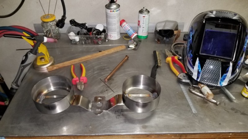

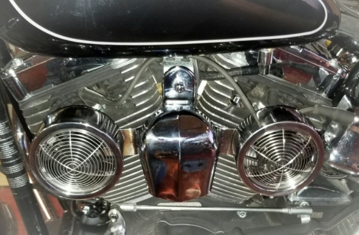

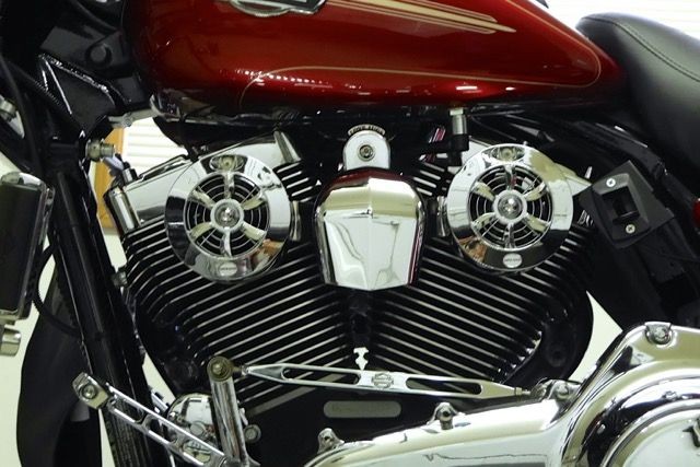

Hallo Gemeinde,
ich habe mir vor Faak 2018 einen doppelten Lüfter gebastelt. Der holt im Stop ans Go Verkehr den Motor ordentlich runter von der Temperatur. Ob das sein muss oder nicht? Keine Ahnung. Mir geht es dabei besser. Vergangenes Jahr bin ich aus der Parade gefahren und habe meinen Motor abkühlen lassen. Der hat geklingelt wie Schliesser-Schlüsselbund. Jetzt ist alles gut! Jeder wie er will und wie er es für richtig hält. Echte Harley Freiheit.
Beste Grüße aus Reutlingen Armin

Neuer Beitrag 22.09.2018 09:15

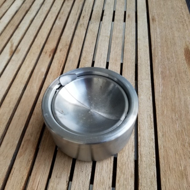

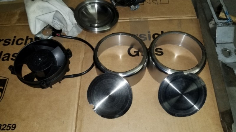

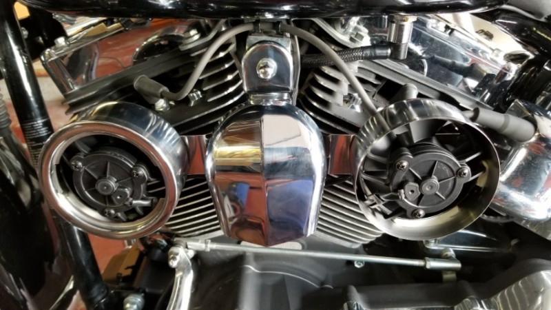

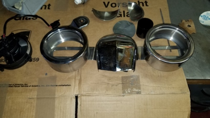

es handelt sich um einen bekannten Aschenbecher

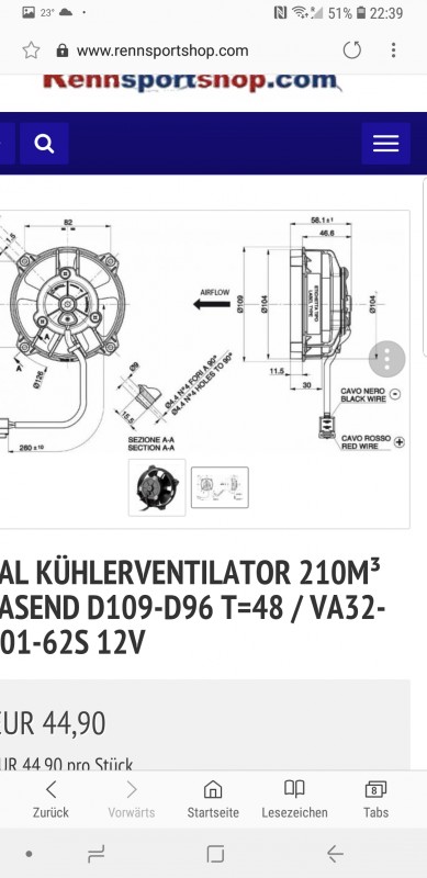

Davon 2 Stück ca. 5 EUR/Stück. Dann ein Edelstahlblech 396x80x3 mm. 2x Spal Lüfter 104 mm Dm (blasend).
Bearbeitung siehe Bild.

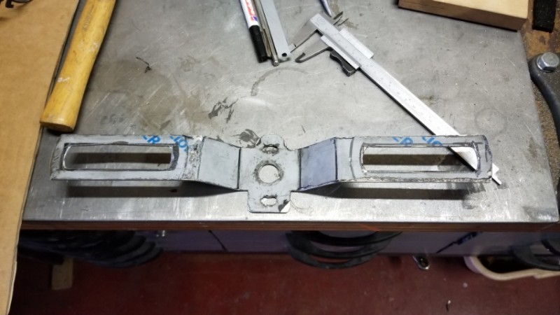

Bauanleitung für Lüfter Softail Modelle:
Als Anschraubfläche den Flansch der Hupe übernehmen, das Blech für die Flügel li. u. re. auf ca. 50 mm reduzieren und den Innenraum ausbohren/trennen.
Aschenbecher-Boden heraustrennen. Ca. 7mm als Anschweissflansch stehen lassen.
Natürlich alles entgraten und den Halter parallel mit 5mm Abstand zum Hupenhalter siehe Bild biegen. Dann die Aschenbecher, die Hupe auf dem Halter platzieren. Die Aschenbecher heften (WIG-Schweißen).
Blech vom Aschenbecher mit mini Gripzange ohne Abstand spannen und fertig schweißen. Kann auch mit Blindnieten verbunden werden. Alles zuvor polieren! Nach dem Schweißen evtl. nachpolieren.

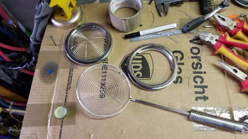

Dann Schaumlöffel von Da. Fackelmann soweit zurückschneiden, bis der Durchmesser in den Aschenbecher Rahmen passt. Achtung die 6 Streben des Gitters stehen lassen und ca. auf 6 mm zurückschneiden. Dann im rechten Winkel nach innen biegen. Die Drahtlöcher im Aschenbecher-Deckel Bereich Innenradius so bohren (3 mm Dm), dass die 6 Streben genau hineinpassen. Einfädeln und auf der Innenseite des Aschenbecherdeckels in den Hohlraum biegen und somit das Gitter verspannen. Das hält, klappert nicht und ist bombensicher verspannt.

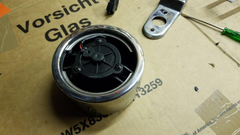

Die beiden Spalt Lüfter so abschleifen, das sie saugen in den Aschenbecher passen. Dann an 3 Punkten mit Silikon einkleben.
Die Deckeckel aufsetzen und mit 3 mm Blindnieten an 2 nicht Sichtbaren Stellen vernieten. Habe jetzt 1600 Test-Kilometer gefahren. Es kann der Originale Absorbergummi zum Abschrauben verwendet werden.
Ich habe schon 2 Bestellungen. Ran an die Arbeit.
Viel Spaß beim Nachbauen.
Ich würde mich über Rückmeldungen freuen.
Gruß aus Reutlingen Armin.

Aschenbecher und Schaumlöffel!!!
Ich bin begeistert!
Diese Stelle:
Achtung die 6 Streben des Gitters stehen lassen (Also zunächst nur die überflüssigen Ringe entfernen) und ca. auf 6 mm  Überstand zurückschneiden.
Dann im rechten Winkel nach innen (hinten) biegen.
6 Löcher im abgesenkten Aschenbecher-Deckel Bereich so bohren (3 mm Dm), dass die 6 Strebenenden genau hineinpassen.
Einfädeln und auf der Innenseite des Aschenbecherdeckels nach außen in den Hohlraum biegen und somit das Gitterverspannen.
habe ich zuerst nicht recht verstanden, dann aber habe ich mir rote Gedanken gemacht...

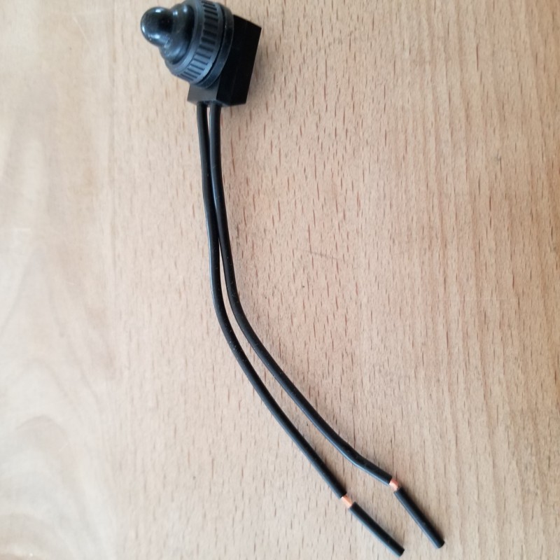

Übrigens: Elektrik el Gusto. Ich habe mir einen Bimetallschalter am Zylinder angebracht. 150°C als Schalttemperatur war zu lachs, der hat sehr spät reagiert. 120°C, da springt er dauernd an. Habe mir jetzt einen Microschalter unterm Tank gebastelt. Ich entscheide und bin Chef der Kühlung. Das entspricht ganz dem Wohlbefinden wenn ich unterwegs bin. Leider oft im Stau.... (Stuttgart).

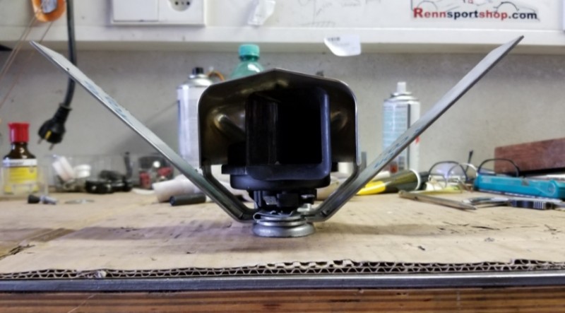

Hier habe ich noch weitere Bilder auf dem iPad gefunden. Schweißen, einkleben  und noch biegen parallel zum Hupenhalter.
Attachment 452534
