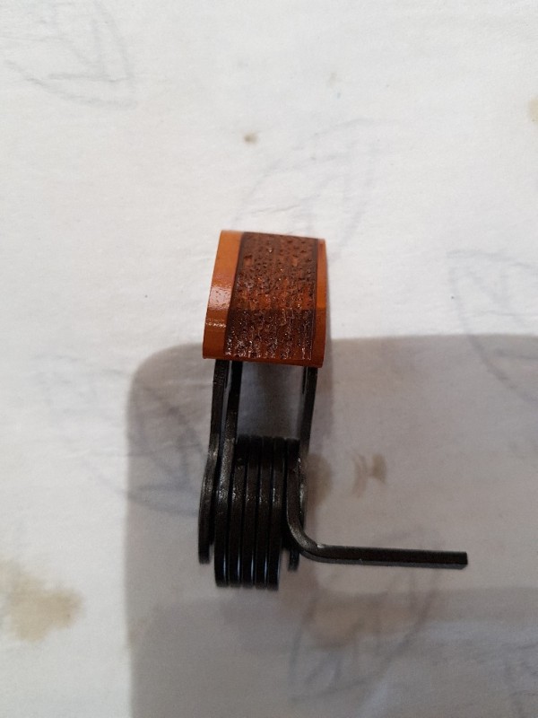

wollte nochmal kurz meine Spanner zeigen als sie ausgebaut waren. Der vordere wurde verm. schon einmal gewechselt und der hintere nicht.
Laufleistung ca.66000 km Bj. 2002
Ich hatte Glück dass die Kette nicht beschädigt wurde!
Hätte ich hier nicht so viel gelesen, wäre ich vermutlich nicht auf die Idee gekommen mir die Spanner an zu sehen.
Danke ans Forum!
Gruß aus Kaiserslautern
Günter
Attachment 451397
Attachment 451398
10208 Posts seit 05.11.2011
Neuer Beitrag 15.05.2018 11:32
Hallo Günter,
der hintere Spanner verschleißt aufgrund seine speziellen Anordnung stark progressiv, wenn er ersteinmal halb durch ist. Gegenüber dem vorderen Spanner ist er auf- statt ablaufend und hat einen deutlich kürzeren Hebelarm. Jedenfalls gut, dass Du es gemerkt hast!

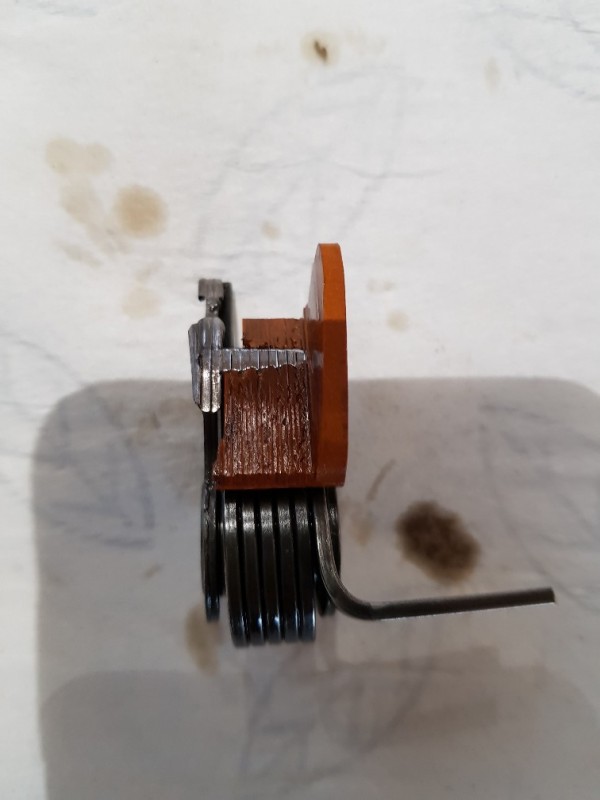

Nabend,
eine Frage hätte ich noch.
Bei den Serienketten handelt es sich um ? Also Ketten bei der anstatt Rollen, Blechpakete zusammengenietet sind.
Lassen wir mal die Rauhigkeiten aussen vor.
Hier trägt pro Glied jede zweite, abwechselnd.Im Grunde die ganze Fläche.
Bei den Rollenketten immer abwechselnd aussen 2 Glieder.
Da ist die punktuelle Belastung doch um ein vielfaches höher.
Das müsste meiner Logig nach dazu führen,
die Spanner bekommen im Laufe der Zeit erst einmal 2 Schlitze, bist die Rollen aufliegen.
Gut, die Spanner sind aus einem anderen Material.
Nochmal dazu 2 Bilder
Warum werden bei dem Upgrade diese Rollenketten verwendet. Was ist der Vorteil.
Rudi
Neuer Beitrag 29.05.2018 22:46
Bei den "alten" Ketten handelt es sich um Zahnketten. Die laufen immer gleitend mit ihrer -mehr oder minder gut bearbeiteten- Rückseite auf den Spannern, und, rein theoretisch, immer nur mit Punktberührung pro Lasche, was zu hoher, punktueller Last und schnellem Verschleiß der Spannschuhe führt, wenigstens dann, wenn die Laschen eine schlechte Oberflächengüte aufweisen.
Die später eingeführten Rollenketten laufen -nachdem sich die Laschen in das Spannermaterial eingearbeitet haben ... (da gibt‘s Hersteller, deren Nockenwellenkettenspanner das bereits berücksichtigen und die sofort auf den Rollen laufen, bloß sind das keine amerikanischen solchen)- mit den Rollen auf dem Spanner. Das ist -theoretisch- eine Linienberührung, mit geringerer Belastung der Kontaktflächen (~linie Augenzwinkern), und daraus resultierender, höherer Lebensdauer. Zudem ist es im günstigsten Fall eine reine Rollbewegung (die gleitende Bewegung findet zwischen der Innenfläche der Rolle und der Hülse/dem Kettenbolzen statt), die per se eine geringere Belastung der Kontaktflächen hat, als das der Fall bei einer Gleitbewegung ist (die ansonsten sehr guten "Gleitlager" sind da mal außen vor, weil da völlig andere Schmierverhältnisse und auch deutl. andere Oberflächengüten herrschen).
Neuer Beitrag 29.05.2018 23:15
Kleine Ergänzung noch zu den Ausführungen von Uli: Die Zahnkette wird auch (nach dem Hersteller Morse) als "Morsekette" bezeichnet. Sie gilt als besonders geräuscharm im Vergleich zur Rollenkette, was ein wichtiger Grund für ihre Verwendung als Steuerkette ist.
