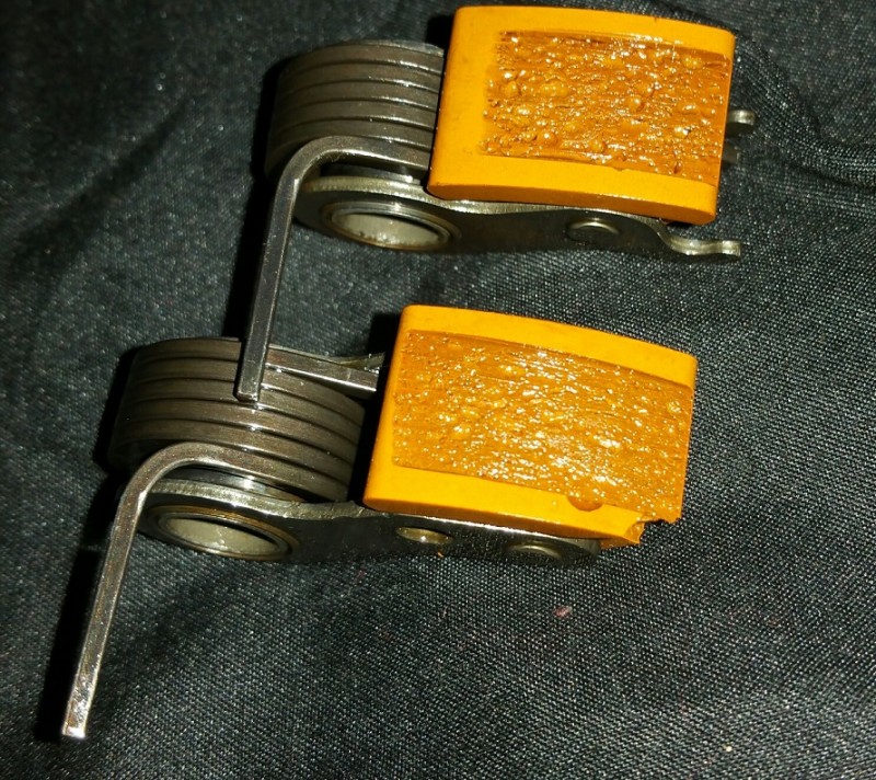

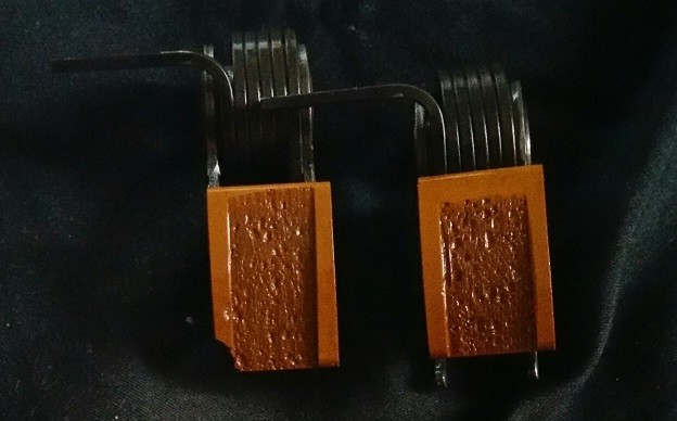

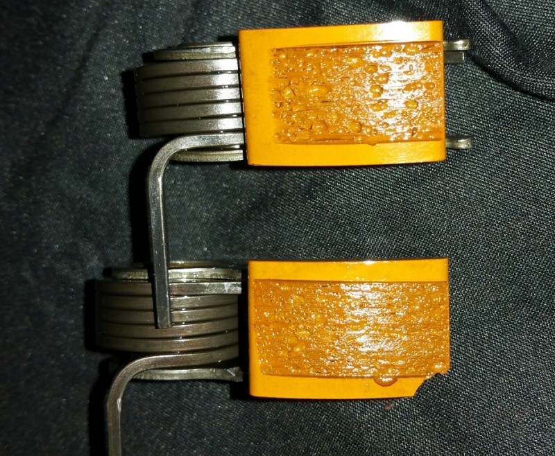

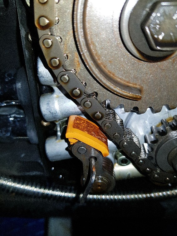

So,habe nun meine Spanner auch gegen Cyco Schuhe tauschen lassen, die Lager gleich mit.
Nachdem ich im letzen Jahr die Spanner noch gesichtet hatte, war es in diesem Jahr wohl höchste Zeit zu wechseln, wenn man sich den hinteren Spanner ansieht
Für die Statistik:
Heritage Classic
Bi. 2004
60.000 Km
Wenn die neuen Spanner auch wieder 60.000 Km halten, bin ich erstmal zufrieden
Euch ein schönes Osterfest
Heinz
Ihr lacht weil ich anders bin ....?
Ich lache weil Ihr alle gleich seid !!!
Zitat: Kurt Cobain
Attachment 451390
Attachment 451391
Attachment 451392

Erstaunlich, dass einer der alten Spanner nach der, wie ich finde, verhältnismäßig geringen Abnutzung schon gebrochen ist. Oder ist das eine Folge der Demontage?
Ralf
Apokalypso · seit
Apokalypso
Neuer Beitrag 31.03.2018 13:14
Hab grad mal bei meinem Schrauber nachgefragt....ist ne Folge der Demontage.....
Dachte auch erst, daß es Verschleiß wäre....
Also Entwarnung

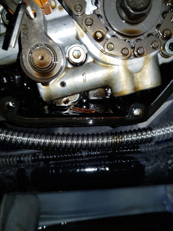

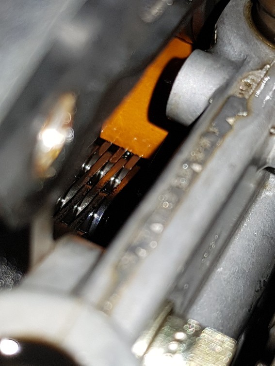

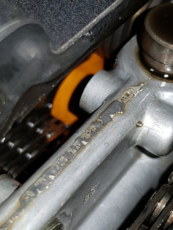

habe mit großen Interesse diesen Treat gelesen und kam zu dem Entschluss an meiner erst kürzlich erworbene Fatboy TC88 Vergaser nach den Spannern zu sehen. Es ist ein US Modell welches ich mit 66000km Laufleistung gekauft habe. Sie lief schon 4 Jahre in Deutschland.
Ich hatte die Hoffnung, dass die Spanner schon erneuert wurden und dieser Kelch vorerst an mir vorübergeht.
Also habe ich gestern mal Trittbrett, vorderes Krümmerrohr und Auspuff demontiert und dann an den Deckel gewagt. Eine neue Dichtung hatte ich mir vorher schon besorgt.
Der erste Blick auf den vorderen Spanner ließ mich glauben dass alles in Ordnung sei. Entweder kaum Verschleiß oder die Spanner wurden irgendwann mal getauscht.
Beim zweiten Blick entdeckte ich ein abgebrochenes Teil vermutlich des hinteren Spanners. Es sieht aus wie der seitliche Rand des Spanners. Genau könnte ich es nicht erkennen aber woher sollte das Teil auch stammen, der vordere ist ja eigendlich noch gut.
Jetzt war klar dieser Schaden muss sofort behoben werden.
Hab Fotos gemacht ich hoffe man kanns erkennen.
Günter
Attachment 451393
Attachment 451394
Attachment 451395
Attachment 451396
