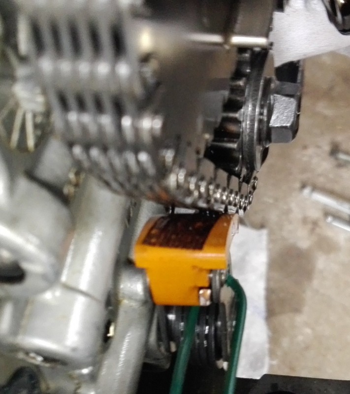

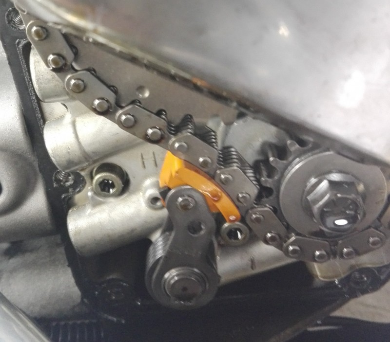

Hy, vor Saisonbeginn habe ich mir noch mal die Kettenspanner angeschaut.
Sollte eigentlich viel früher passieren, der bestellte Zahnarztspiegel zu kontrolle des hinteren Gleitschuhs ist immer noch nicht eingetroffen.
Die FXD ist Bj 2000 und von mir bisher 53tKm gefahren worden. Mit ca. 16tKm in 2005 wurden die Nockenwellenlager auf Kulanz getauscht.  ( ich denke mal da wurde die ganze Einheit mit Nockenwellen, Spannschuhen etc. ersetzt ).
Kontrolliert wurde nochmal in 2011während eines Forumstreffen von Klaus mit ca.30 tKm.
Ich meine der sieht noch prima aus steht allerdings ein wenig schief. Den hinteren konnte ich nicht analysieren, denke jedoch das dieser auch noch in Ordnung ist.
Die Kette ist aussen sehr glatt, keinerlei Stanzgrate zu erfühlen.
Gruss und eine unfallfreie Saison     Jürgen
Attachment 451388
Attachment 451389
10217 Posts seit 05.11.2011
Neuer Beitrag 30.03.2018 17:23
Hallo Jürgen,
sieht sehr gut aus! Im Jahr 2000 war halt die Kettenqualität noch in Ordnung. 😁

Was mich nur irritiert sind immer diese hellen Stellen.
Das müssen doch Ausbrüche sein, die irgendwo rumschwirren.
Einen gleichmässigen Abtrag würde ich verstehen.
Was ist das für ein spröder Kunststoff?
Ist allgemein gemeint , nicht nur auf den letzten Beitrag bezogen.
Die hydraulische Variante hat wohl einen anderen Kunststoff.
Rudi
Ich warte noch auf den Beginn meines Umbaus auf Zahnräder oder Hydraulik.
Haben ist besser als brauchen.
Neuer Beitrag 30.03.2018 18:45
Das ist Phenolharz, also ein hitzefester Duromer. Die moderneren Gleitschuhe sind allgemein aus (thermoplastischem) Poliamid in besonders hitzefreier Rezeptur. Die Ausbrüche (Pittings) in den Originalschuhen resultieren aus der hämmernden Bewegung der schwingenden Kette.
