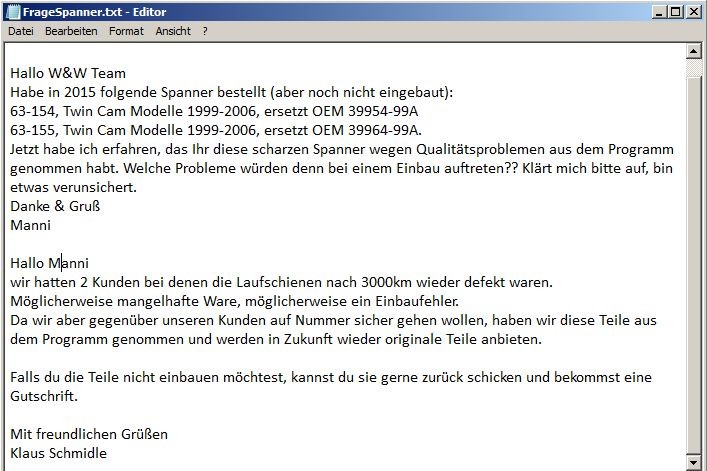

Hallo @all
Habe mich auch bei W&W informiert. Antwort seht ihr auf dem Foto.
Jetzt muss ich zwecks weiterer Info nur noch Leute finden, die diese Spanner auch verbaut haben.
Aber das mit der Gutschrift ist doch ein feiner Zug, oder ?!

Neuer Beitrag 14.12.2017 22:18
"...möglicherweise mangelhafte Ware,möglicherweise ein Einbaufehler..."
Von erhöhtem Spannerverschleiß aufgrund Einbaufehler ist im Netzt absolut nichts überliefert und kann ich mir auch nichts vorstellen. Mangelhafte Ware im Sinne eines bedauerlichen Qualitätsausreißers halte ich auch für extrem unwahrscheinlich. Ergo sind die schwarzen Dinger grundsätzlich Mist, und ich würde sie nicht verbauen. Ich würde versuchen an die (inzwischen wohl nicht mehr produzierten?) Cyco-Spanner ranzukommen, über die es auch von Harley-Profischraubern nur positive Meldunge gibt.
