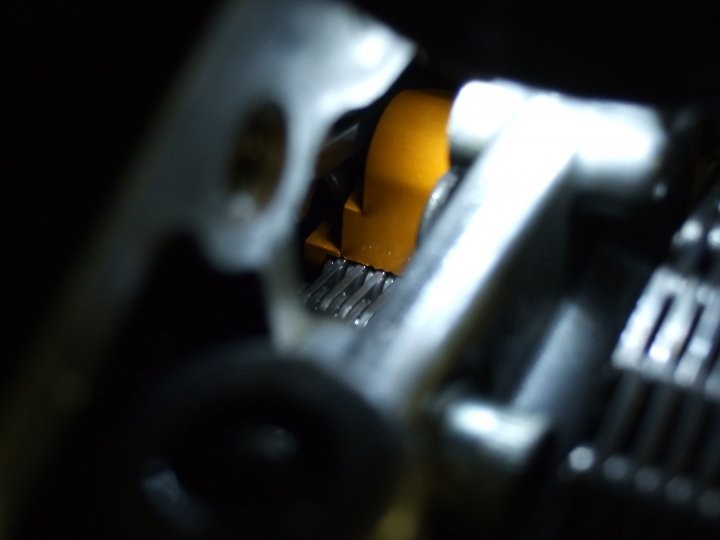

Deutlich schlechter!
Attachment 451546

ob man se sieht oder nicht is doch egal,
auf jedenfall sollte die SE um einiges länger halten als die OEM.

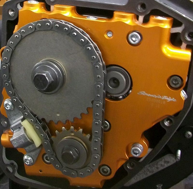

Hallo , ich hab ja eine 2006 TC 88 ; wollte nächste Woche mir auch mal die Spanner ansehen , Frage wenn der vordere noch gut aussieht kann ich dann davon ausgehen das der hintere auch noch fit ist , was sagt da die Erfahrung.
KM Stand 32000  , nehmt ihr die Dichtung vom Deckel nocheinmal ?
gruß River
10208 Posts seit 05.11.2011
Neuer Beitrag 08.09.2017 17:48
Hallo Guido,
die Verschleißsituation hinten/vorne kann deutlich abweichen. Wenn Du das Steuregehäuse schon offen hast, solltest Du also unbedingt einen Blick auf den hinteren Spanner werfen, falls der vordere nich wirklich gut aussieht. Ein kleiner Zahnarztspiegel hilft dabei. Von der Kette abheben musst Du den Spanner dazu nicht!
Das Foto zeigt, wie der Spanner aussieht, wenn er fertig ist (siehe Bruchlinie links).
Die Dichtung ist nicht teuer. Ich würde sie ersetzen. Die Wiederverwendung klappt in 90% der Fälle aber auch.
