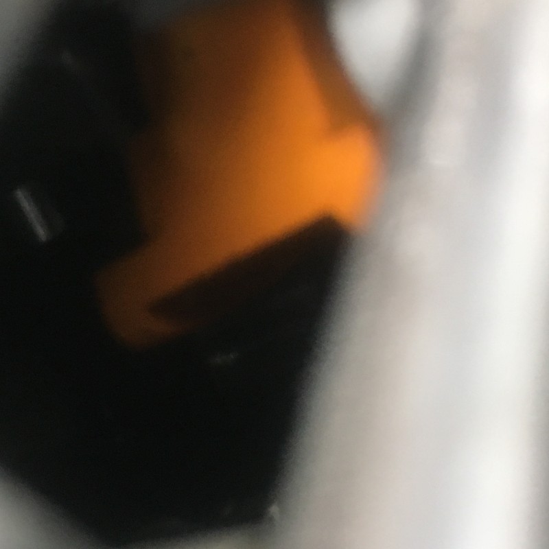

Neuer Beitrag 30.09.2017 14:41
Was soll denn dieses Bild darstellen?🫤
aus Seengen
fährt: Electraglide
E-Glider ist offline E-Glider
fährt: Electraglide
Neuer Beitrag 30.09.2017 15:00
Von der Farbe her: ein Gleitschuh... mit +5 Dioptrien.

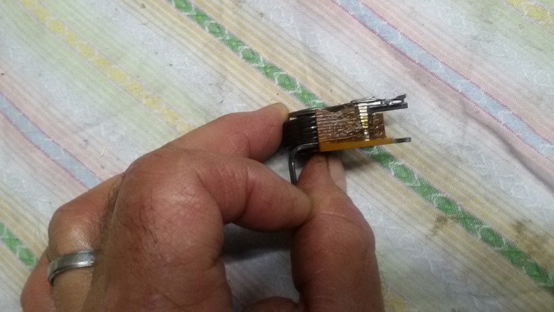

Hafi1050:ab welchem Verschleiß würdet ihr wechseln?
Hallo Christian,
dei Foto zeigt offenbar die auflaufende Kante des hinteren Spanners. Man sieht ca. 30% Verschleißtiefe, wo Harley 50% als Limit setzt. Aus meiner Erfahrung geht an dieser Stelle der Verschleiß sehr progressiv voran, so dass ich damit max. noch 5.000 km fahren würde.

Danke für die Info🥰
det hintere Schuh ist halt Schwer zu fotografieren 😠

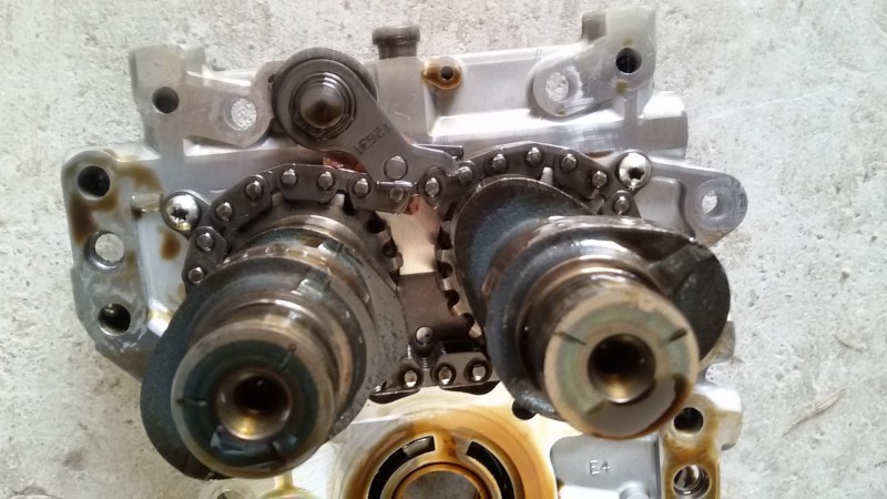

habe vor ca. 2 Monaten bei meiner Ultra 2002 mit Umrüstkit auf 1550 ccm bei 85600km die Spanner erneuert. Der äussere Spanner war bereits grenzwertig vor dem Zerfall und der innere hätte sicher noch etliche Tausend km gehalten. Beim Wechsel habe ich jedoch an der Nocke vom hinteren Zylinder pitting festgestellt - ebenso an den Hydros. Nockenwelle war die SE 203 verbaut. Diese habe ich jetzt gegen eine Andrews TW37B und die Hydros gegen S&S High Performence getauscht. Zusätzlich habe ich meine Dicken noch die leistungsstärkere Daytona Ölpumpe und natürlich neue NW- Lager von W&W gegönnt. Das Fahren ist jetzt wieder richtig geil und vor allem beruhigend.
Derzeit tausche ich die Spanner gerade bei einer Heritage Springer Baujahr 2003 bei der der Motor komplett original ist. Die Spanner sind hier ebenfalls nach 88000 km total am Ende. Nockenwelle und Hydros sehen hier aus wie neu. Also, neue Spanner und neue NW- Lager und das Teil läuft wieder die nächsten 80000 km.

2 Bilder vom hinteren Spanner der Heritage
Attachment 451376
Attachment 451377

Autsch!
Danke für den Bericht! 😁
