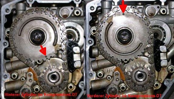

Wichtig: Beim Einstellen der Stößelstangen konzentriert man sich auf jeweils nur einen Zylinder, dessen Kolben dabei zwingend im Kompressions-OT stehen muss.
Die Bilder zeigen, wie man den OT ohne Gefummel im Kerzenloch findet:
Hinterer Zylinder                                               Vorderer Zylinder
Außerdem wichtig: Da sich beim Aufdrehen der Stößelstangen um 2,5mm der Hydrostößel zunächst gegen seine gewaltsame Verkürzung wehrt, geht stattdessen das zugehörige Ventil einen Spalt auf. Jetzt darf man die Kurbelwelle nicht drehen, um Kontakt zwischen Ventil und Kolben zu vermeiden! Die Stößelstange steht dann unter spürbar hoher Spannung. Erst nach 15 bis 20 Minuten, wenn der Hydrostößel sich verkürzt hat ("bleeding"), und sich die Stößelstange zwischen zwei Fingern leicht drehen lässt, darf man die Kurbelwelle weiter bewegen und den zweiten Zylinder einstellen.

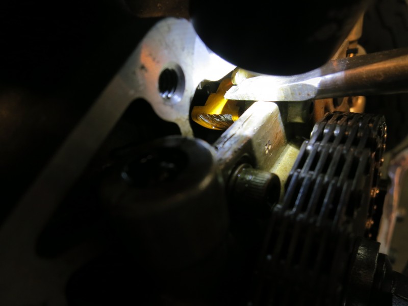

hier der Blick auf den hinteren Spanner, der in diesem Fall komplett eingelaufen und bereits angebrochen ist. Der Verschleißzustand ist gut abschätzbar, weil die sichtbare Vorderkante des Spannschuhs der am schnellsten verschleißende Bereich ist.
Attachment 451536

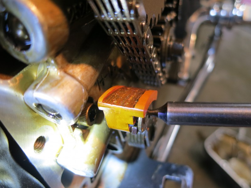

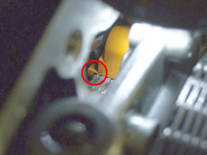

so sieht mein vorderer aus
und so mein hinterer
ist doch gar nicht sooo schlecht, habe jetzt ca. 25 000 drauf. Wann ,meinst Du, sollte man dann wechseln, vielleicht gleich die Kette auch in eine nicht so scharfkantige?

Hallo Roland,
der hintere Spanner ist an der Vorderkante bereits zu rund 30% abgetragen. HD lässt 50% zu. Da der Verschleiß des hinteren Spanners stark progressiv verläuft, würde ich max. noch 5.000km damit fahren (ohne Gewähr!). Neue Ketten brauchst Du nicht. Aber Du musst sie in der gleichen Laufrichtung wieder montieren. Bitte auch prüfen, ob alle Gelenke der Ketteglieder noch gut beweglich sind.
Attachment 451537
