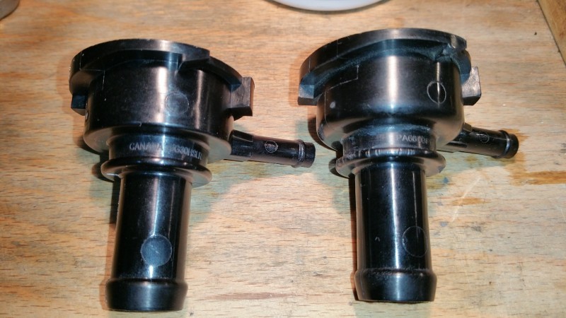

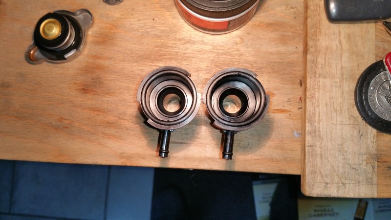

Hallo Gemeinde melde mich mal wieder mit Neuigkeiten zu meinem Problem nachdem ich nach dem Entlüften eigentlich immernoch ein flaues Gefühl im Magen hatte habe ich mir zu guterletzt auch noch den Einfüllstutzen und den Deckel neu bestellt da ja Harley den stutzen nicht um sonst umgeändert hat ausenform aber vor allem ist die Dichtlippe innen auch breiter und siehe da heute nach dem Einbau natürlich auch noch ein neuer Kühler Verschluss Probelauf alles prima kein Anstieg des Wassers auch keine wasserschwankungen mehr alles wie es sein soll Das System zieht auch kein Kühlwasser mehr aus dem Ausgleichsbehälter mehr nach einsetzen der Lüfter.Mein Resüme ist das da mehrere Fehler zusammenkommen waren1.hartnäckige Luftblase im System 2.technische Änderungen im Kühlsystem .na ja jetzt auf alle Fälle ist wieder alles gut.Hier noch mal Bilder zum Vergleich alter und neuer Stutzen (links der neue rechts der alte)😁

Perfekt, Manuel! Was lange währt wird endlich gut! 👏
In einem amerikanischen Forum berichtet ein Leidensgenosse, dass er so lange bei seinem Händler Rabatz gemacht hat, bis ein Techniker aus Milwaukee persönlich angereist ist. Der Harley-Techniker hat dann folgendes gemacht:
- das ECM neu geflaht (um den offenbar fehlenden Pumpennachlauf zu aktivieren)
- Den Einfüllstutzen getauscht (der Deckel war vorher vom Händler schon erneuert worden)
- Das System per Vakuum entlüftet und gefüllt
Dann war alles gut!
Wie sehr sich die Geschichten doch ähneln! 😁

Hi Manuel,
die geänderte Teilnummer und damit verbundene Änderung könnte der Grund sein, dass man seit Ende 2014 bzw. 2015 in den Foren kein Gejammere mehr gehört oder gelesen hat wg. der Entlüftung.
Dann mal gute Fahrt und künftig keine Probleme mehr.

Ein Mitglied des HTT-Forums weist darauf hin, dass der Einfüllstutzen im Rahmen einer bereits 2013 erschienenen Serviceanweisung durch den Dealer auszutauschen ist!
