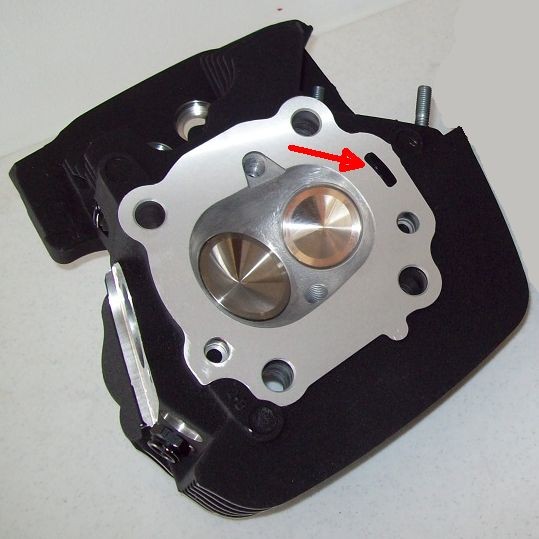

- Auch eine defekte Kopfdichtung kann Überdruck im Kühlsystem erzeugen und zum Überlaufen des Ausgleichsbehälters führen.

Zum Thema Kopfdichtung: Im folgenden Bild sieht man die Öffnung des Wasserkanals zur Dichtfläche. Zumindest theoretisch kann hier durch einen Defekt an der Kopfdichtung eine Verbindung zum Brennraum entstehen.

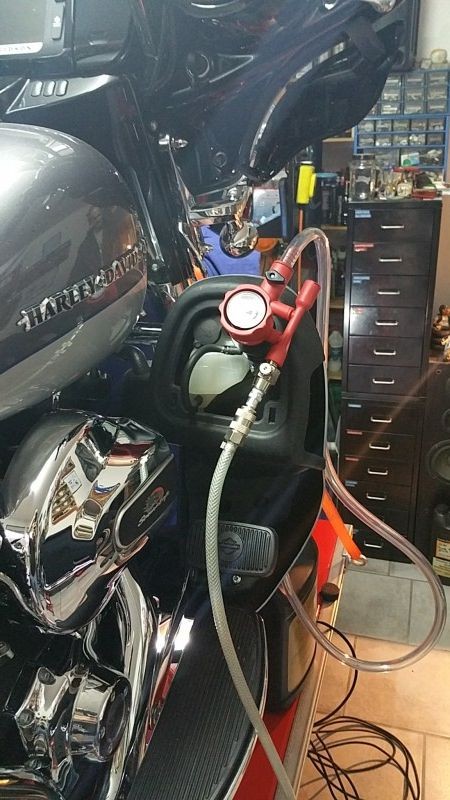

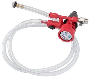

So da bin ich wieder an alle vorweg habe es geschafft Bike hat ca 800ml kühlflüssigkeit und alles funktioniert. Wie?also habe mir ein entlüftungsgerät gekauft ( für Karl ca 200€) Wasser nochmal abgelassen vakuumpumpe angeschlossen Unterdruck aufgebaut und Kühlmittel eingefüllt

Manuel hat den Evakuierer (Fa. Würth) mit einem Zwei-Kolben-Kompressor von Aldi (ca. € 179,-) erfolgreich betreiben können 😁

So hab mich durchgerungen nochmal öffentlich etwas beizutragen.
- Symptom: Massives (richtig?) Überlaufen des Ausgleichsbehälters beim Warmlaufen des Motors unmittelbar nach (richtig?) dem Öffnen des Thermostaten Das ist soweit weg bzw. Kühlmittelstand stieg nur noch bie kurz vorm überlaufen Habe auch mehrere Kühlzyklen durchlaufen(dh Die Lüfter sprangen mehrmals an und kühlten die Flüssigkeit herunter) denke habe villeicht noch etwas Luft im System das aber wie ich hoffe bei einer ausgibigen Probefahrt von selbst sich erledigen wird.
Vakuumbefüllung ohne sonstige Maßnahmen (richtig?) hat das Problem nachhaltig (richtig?) gelöst  befüllung wie vom hersteller beschrieben durchgeführt.
Wie sah Deine Druckluftversorgung aus? Bei diesem Vakuumgerät benötigt man nur 6,5bar das ist auch mit jedem Handelsüblichen Kompressor gut machbar.
zu guterletzt habe auch vorsorglich noch eine CO Messung des Kühlwassers gemacht,Ergebniss Gott sei dank NEGATIV.
