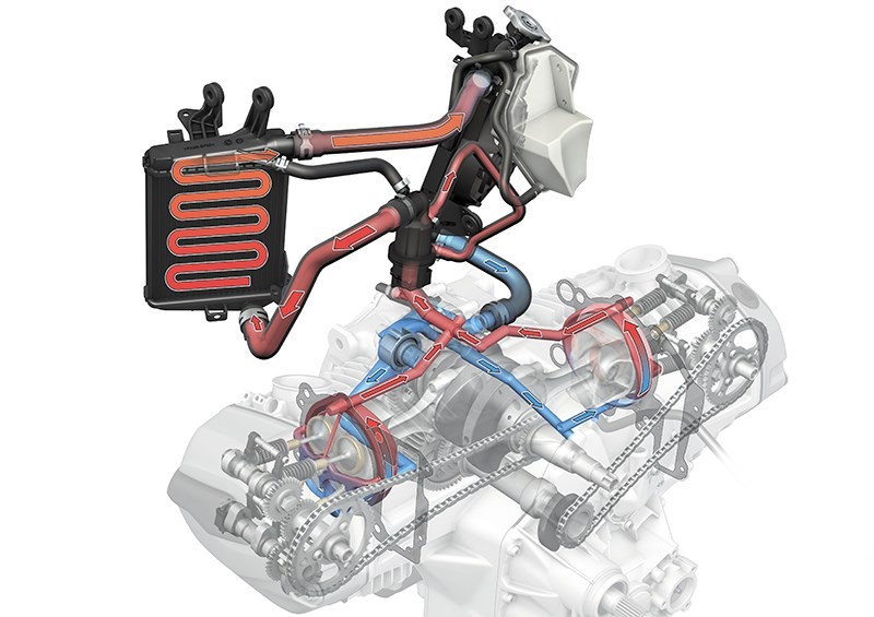

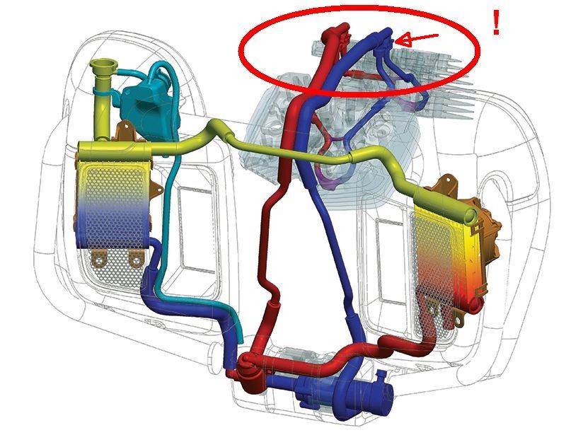

Das würde mich nicht abschrecken. Wenn der hoffentlich sehr seltene Fall einer Arbeit am Kühlsystem einträte und ich die Entlüftung manuell nicht hinbekäme, würde ich zur nächsten (Auto-)Werkstatt mit Vakuum-Entlüfter fahren. Die erledigen das m. E. in Minuten.
Zum Thema "manuell": Die Luft aus dem rot eingekringelten Bereich einfach durch Starten der Kühlwasserpumpe rauszuschwemmen, ist fast ein frommer Wunsch. Die Luft im blauen Schlauch muss durch die engen Kanäle der Zylinderköpfe und dann im roten Schlauch bis runter zum Thermostaten getrieben werden, bevor sie dann nach oben in den Kühler aufsteigen kann.
Idee: Da sich die Kühlwasserverschlauchung am höchsten Punkt über den Zylindern trennen lässt (roter Pfeil im Bild oben), ergäbe sich m. E. eine Option zum manuellen Entlüften.
Nebenbei: Wieviel durchdachter ist doch die BMW

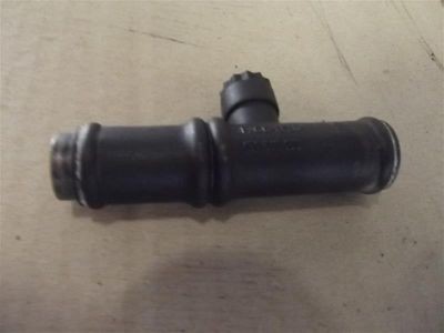

ich bin jetzt nicht so tief im Thema wie unsere mods. Aber lässt sich nicht nachträglich ein Entlüftungsventil einbauen?
Oder ist das nicht an der höchsten Stelle platzierbar?
Gibts ne kleine Mark als Zwischenstück für Schläuche. Irgendeins wird schon passen.
Beispiel:
Gruß Axel
Attachment 453897

Neuer Beitrag 12.01.2016 09:47
Das beschriebene Teil von Axel kommt von AUDI und kostet unter 5€:
www.ebay.de/itm/Audi-A8-S8-D2-Kuehlwasse...r-/151663718492
Gruss Reinhard

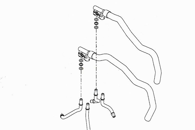

10204 Posts seit 05.11.2011
Neuer Beitrag 12.01.2016 10:48
Aha, gute Detektivarbeit! Das Ding steckt beim 1999er Audi A8 im Heizkreislauf 😁
Habe auch was gefunden, und zwar bei den Standheizungsherstellern Webasto und Eberspächer. Die haben Entlüfter mit Rohrdurchmesser von 15mm und 18mm, die auch passen könnten.
Webasto ("Entlüftungsventil", Da mit 15 und 18mm erhältlich, € 50,-):
Eberspächer ("Entlüftungsrohr", € 25,-)
So einfache Teile kann man sich aus Kupferrohr auch passgenau selber löten, Ob sich das Gebastel lohnen würde, nur um eine Vakuum-Befüllung zu vermeiden, ist natürlich fraglich...
