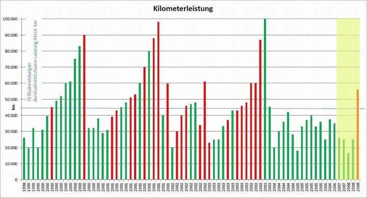

Hallo Ihr (*) -spanner- (**).
Heute habe ich bei km-Stand 53.942 wieder mal meine Gleitsteinchen kontrolliert. Davor das erste und einzige Mal bei 37.408 km (Seite 32). Damaliger Befund: kein akuter Grund zur Panik. Jetzt - ca. 16.000 km weiter - bohrte aber die Neugier auf das Resultat einer zweiten Inspektion schon gewaltig.
Und ...   ... Überraschung: Der äussere Gleitspanner sieht am Ketteneinlauf und am Kettenauslauf unverändert so aus wie bei 37.408 km. Geringfügiger Verschleiß, seit damals ohne Zuwachs. Am inneren Spanngleiter sehe ich nur die obere Kante. Selber Befund. Bezüglich seiner Unterkante habe ich die Erwartung, dass diese auch i.O. ist. Ich beschließe das hiermit so. Also wieder kein akuter Grund zur Panik 😁. Das nächste mal werde ich frühestens so bei ca. 80.000 km nachsehen, wenn ich das Eisen überhaupt noch so lange besitze.

Neuer Beitrag 09.10.2015 18:32
Hallo Peter,
Deine Feststellung bestätigt die vorhandene Statistik, nach der ab 2004 das Qualitätsproblem der Steuerketten behoben war. 😁
Attachment 451534

Neuer Beitrag 10.10.2015 13:40
die Statistik kommt von mir, eine weitere Ergänzung wird keine weiteren Erkenntnisse mehr bringen, als das was wir inzwischen schon wissen.
bei meiner Heri ist demnächst auch mal wieder eine Kontrolle fällig, die letzte dürfte so 3 Jahre her sein.
