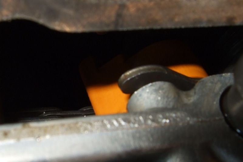

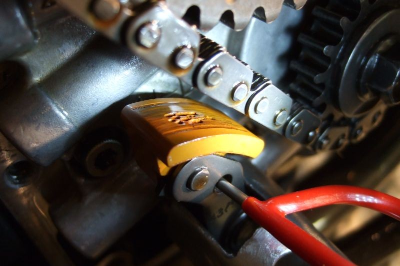

Meine Dyna hatte ja bei 48.000km komplett verschlissene Spanner, die erneuert werden mussten. Jetzt hat sie 90.000km auf der Uhr, die neuen Spanner sind also 42.000km alt und reif für eine Inspektion. Mit gespannter Erwartung habe ich heute den Steuergehäusedeckel abgenommen und folgendes vorgefunden:
Beide Spanner sehen nach 42.000km viel besser aus als erwartet. Der Verschleiß dieses zweiten Spannersatzes schreitet um mindestens die Hälfte langsamer voran, als es beim ersten Satz der Fall war. Es scheint sich zu bestätigen, dass die Rückseite der Steuerkette mit zunehmender Laufleistung immer glatter wird und weniger agressiv zu den Spannern ist. Bei 120.000km werde ich das nächste mal nachsehen! 😁

Hi Karl,
Deine Erfahrung kann ich bestätigen. Meine "Zweiten" Spanner (wechsel bei 45 Tkm) waren nach 35 Tkm kaum abgenutzt. Ob die Federstärke etwas schwächer ist (hat HD nachgebessert?) oder ob die Kette nicht mehr so agressiv ist, kann ich nicht beurteilen. Seit Kilometerstand 80 Tkm fahre ich hydraulische Spanner in Verbindung mit einer Ölpumpe mit mehr Förderleistung. Ist ohne extra nachzuschauen, glaube ich, ein CVO oder SE Kit. Das hatte mir Matze in DD so empfohlen.
Ich werde mal nächste Woche schauen, wie die hydraulisch angepressten "Schuhe" aussehen.
Meine gut erhaltenen Federspanner kann ich anbieten. Aber ihr bezieht ja, soweit ich gelesen habe, die Ersatzschuhe dafür recht günstig.
VG Bodo

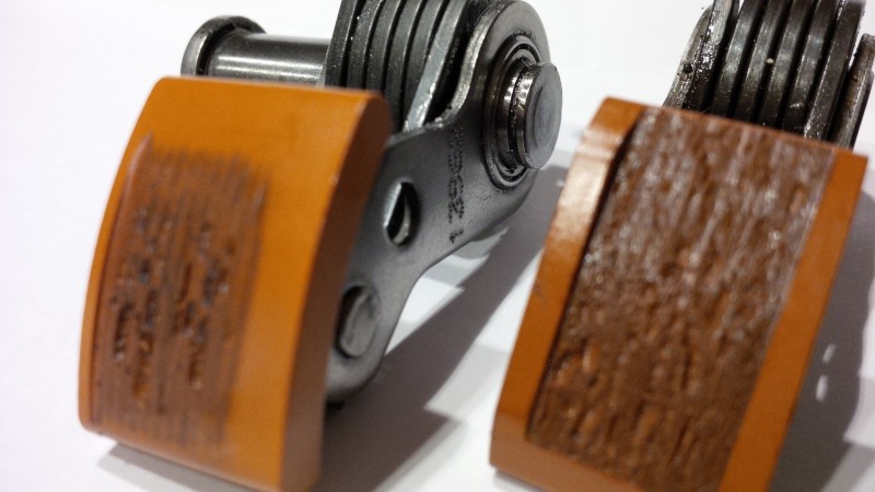

da mir bei meiner Dyna (FXD, BJ 2000) neben verschiedenen anderen Umbauten nun die "inneren Werte" wichtig sind, bekommt sie gerade einen S&S 98CUI BBK spendiert.
Da hierbei Sinnvollerweise auch andere Nockenwellen zum Einsatz kommen stelle ich ebenfalls gleich auf Geardrive um.
Dabei möchte ich hier auch gerne die Spanner meiner Dyna Vorstellen (links im Bild).
Laufleistung ca. 26.000km und aus meiner Sicht alles im grünen Bereich.
Als Referenz ist rechts im Bild ein Spanner einer e-Glide (Baujahr weiß ich gerade nicht) mit einer Laufleistung von ca. 60.000km. Die wurden selbstverständlich getauscht.

Bei aller Liebe zu H-D, aber "alles im grünen Bereich?" sieht für mich anders aus, nur keinesfalls so, wie die Oberflächen der gezeigten Spannerschuhe.
Auf Spannerschuhen aus geeignetem Material (und geeigneter Konstruktion) sähe man lediglich Laufspuren (Bereiche, in denen zwar Kontakt stattfand, nicht starker Verschleiß nach nur kurzer Laufdauer!), nicht aber deutl. Einlaufspuren und, vor allem, keinerlei Ausbrüche aus der Oberfläche (die auf örtliche Überlastung hindeuten).
Da müssen div. BAs mal ganz artig dazulernen (Abgucken bei älteren Modellen namhafter Firmen, wie z.B. MB, VW u. anderen wäre durchaus zielfördernd) und dann ihre Hausaufgaben neu machen.
Bei neugestalteten Spannerschuhen für Rollenketten hätten erwähnte Spannerschuhe auch ab Werk einen Steg in der Mitte (ich habe sowas von MB für einfache und Duplexketten vorliegen! Geht doch!), der sofort auf den Rollen der Kette läuft, ohne vorher, bis zum Kontakt mit den Rollen, großartigen Verschleiß im Bereich der Kettenglieder zu verursachen. Vor dem Einbau vorgereckte Ketten, die nur geringe Vorspannung der Kettenspanner erfordern, da keine großartige Längung zu erwarten ist, wären ebenfalls ein qualitätssicherndes Merkmal (für ein Premiumprodukt).
