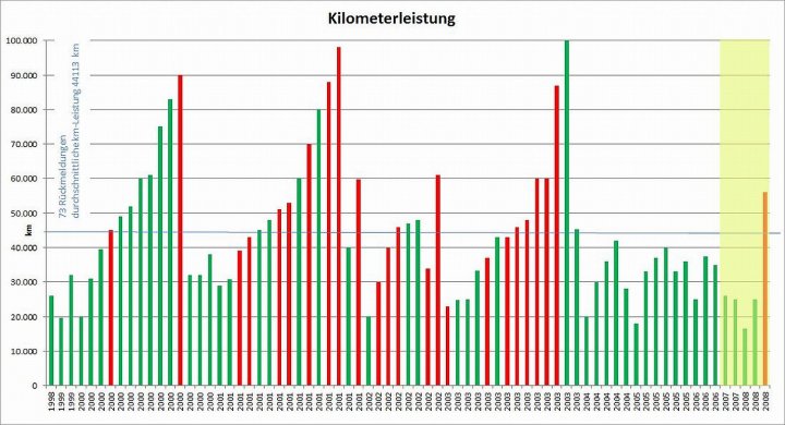

@Karl
Könntest du noch mal die verschiedenen Satisikfarben erklären insbesondere ab 2007
ist rot defekt ?
ist grün OK?
ist gelb keine erkenntnis?
Danke
Rainer

rot ist Ausfall bzw. defekt
grün ist ok
das gelborangene müßte wohl rot sein
Rolf

Neuer Beitrag 17.02.2015 12:54
Hi Dirk,
das halte ich für ein Gerücht!
Allerdings waren in den Baujahren 2001-2003 gemäß (unserer weltweit einzigartigen 😁) Statistik die Ketten besonders rauh und der Spannerverschleiß besonders hoch.
Antwort von Dirk:
Hallo Karl,herzlichen Dank für deine Meinung. Ich sehe das auch so. Ich denke mal das mein Mech. da ein Geschäftsmodell für sich gesehen hat.
LG, Dirk 🆒

@Rainer
Der gelb markierte Bereich ab 2007 bezieht sich auf die neue Spanner-Generation des TC96 und ist für unser Thema (TC8cool nicht relevant. Der dort sichtbare, rote Balken ändert nichts daran, dass ab TC96 bzw. 2007 Spannerschäden sehr selten sind.

Neuer Beitrag 17.02.2015 15:48
Gelb Kennzeichnet also den Modelwechsel auf TC96.
Danke, da hätte man drauf kommen können 🤪
