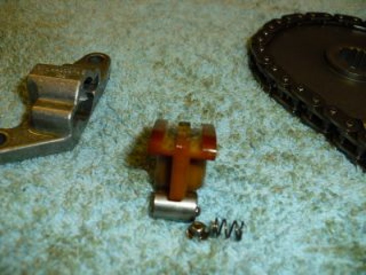

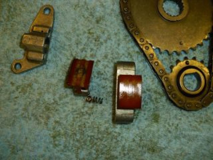

Bilder zu dem Kettenspanner habe
ich auf meiner HP [COLOR=#0000FF]w...]  News 3. Seite
eingestellt.
Wolfgang
10217 Posts seit 05.11.2011
Neuer Beitrag 23.08.2012 08:42
Hallo Wolfgang,
danke, die Bilder sind sehr aufschlussreich! 😁
Wenn Dein Schrauber die Feder und den Kolben so abgelegt hat, wie er sie bei der Demontage vorgefunden hat, dann war beides auch richtig montiert.
Demnach dürfte Dein Schrauber Recht mit der Annahme haben, dass die winzige Ölablaufbohrung ggfs. aufgrund eines Schmutzpartikels kein Öl mehr aus dem Druckraum unter dem Kolben hat enweichen lassen. Bitte lasse Dir das nochmal bestätigen!
Was auch gut zu sehen ist: Wenn der Kunststoff des Spannschuhs abgetragen ist, erscheint eine Metallfläche, sodass ein entweichen der Feder zunächst ein Durchschleifen dieser Fläche erfordert. Glücklicherweise hast Du das Problem rechtzeitig bemerkt!!!
Ich erlaube mir mal, zwei Deiner Bilder hier einzustellen:
Attachment 451508
Attachment 451509
Dieser Beitrag wurde schon 1 mal editiert, zum letzten mal von Karl H. am 08.09.2012 18:27.

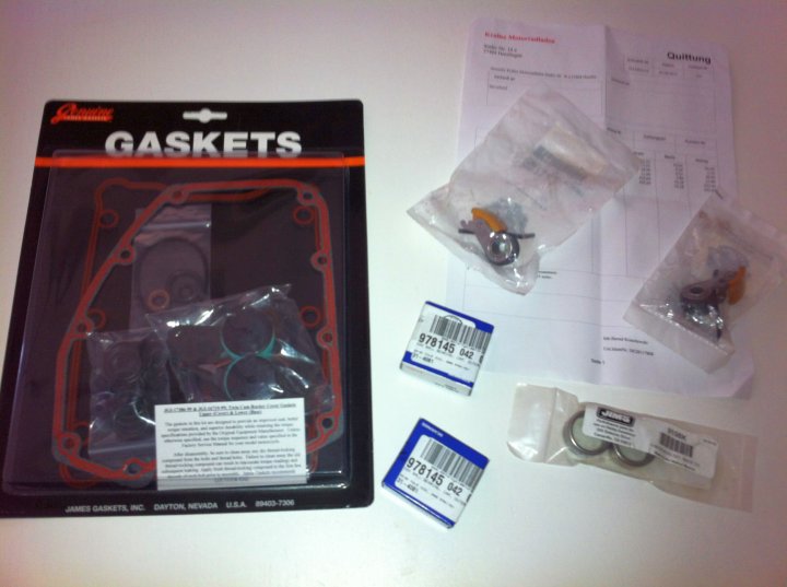

Moin Moin....
Verfolge die Geschichte mit dem Kettenspanner recht lange... Hatte mir auch sorgen gemacht und gleich ein ganzes Reparaturkit mit Lager besorg...  Leider etwas voreilig... Denn als ich nachgeschaut habe konnte ich zu meinem Glück feststellen das die Spanner noch Super sind.
Nun liegen die teuren Teile hier rum und Stauben ein. Ich weis ist hier kein An-und verkauf aber hier sind die meisten Leute die sowas benötigen...
Versuche noch Fotos reinzu setzen... Also meldet euch. Gruß Krischan. malbasic@gmx.de
Attachment 451595
Dieser Beitrag wurde schon 1 mal editiert, zum letzten mal von 5sterne am 04.09.2012 11:57.

Neuer Beitrag 03.09.2012 22:03
behalt sie - Du wirst die Teile schon noch brauchen
Gruss Hans

Neuer Beitrag 04.09.2012 11:58
Foto des Dichtungssatzes zum Beitrag von 5sterne hinzugefügt!
