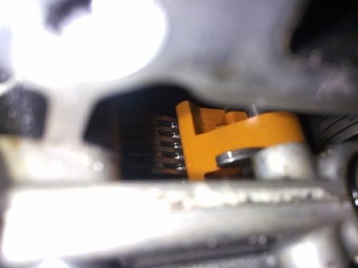

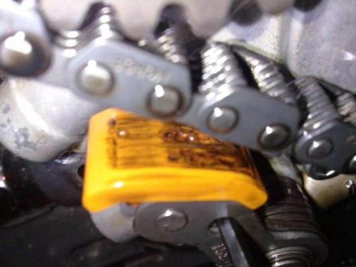

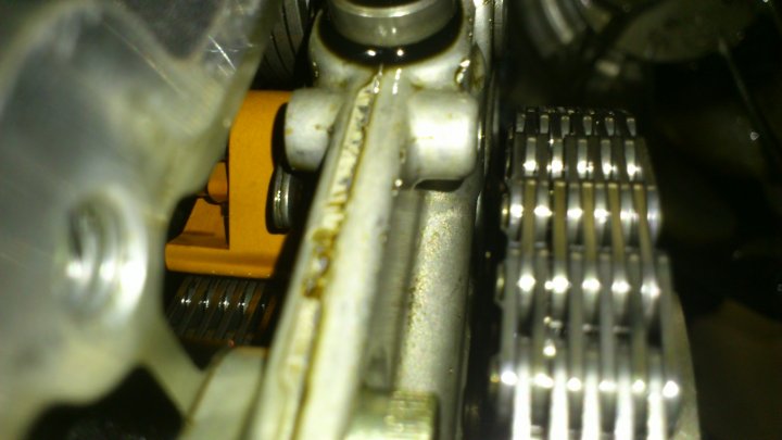

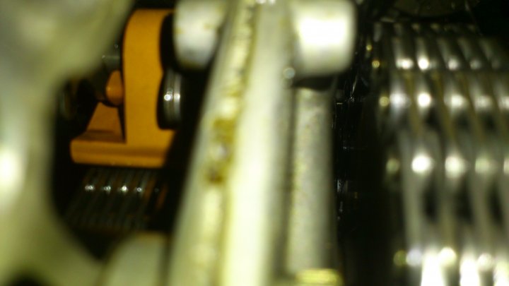

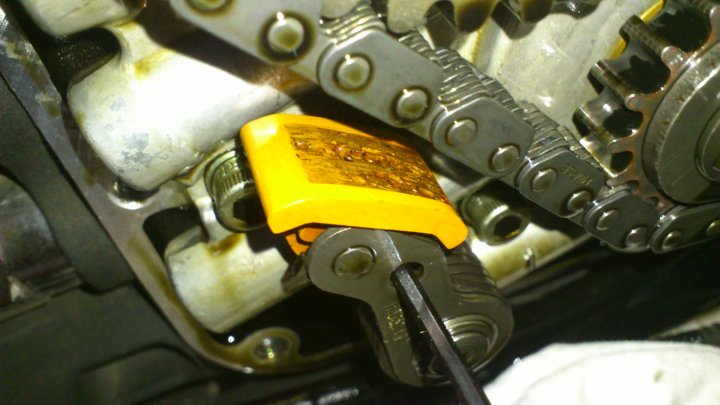

Neuer Beitrag 20.08.2012 11:54
Update:2012RE: Verschleiß Nockenwellenkettenspanner, 20 May. 2011 10:27 |
habe nachgeschaut.
Night Train Bj 2000 32400 Km.
http://286678.forumromanum.com/member/forum/show-user_286678-1155-1081944-nockenwellenkettenspanner_fron.html
Habe mich dazu entschieden sie noch diese Saison draufzulassen und erst nächsten Winter zu wechseln.
Grüsse aus der Altmark
Wolfi.
Habe mich getraut mal reinzuschauen.Kilometerstand 40670 Kilometer
Werde damit noch ein weiteres Jahr fahren.Schaue dann mal nach dem Winter wieder nach.
Grüsse aus der Altmark.
Wolfi
Attachment 451290
Attachment 451291
Attachment 451292
Attachment 457018
Attachment 457019
Attachment 457020
Attachment 457021
Attachment 457022
10217 Posts seit 05.11.2011
Neuer Beitrag 20.08.2012 13:49
Hallo Wolfi,
danke für die Bilder! Die Spanner sehen für das Alter und die Laufleistung sehr gut aus!
Und interessanterweise hat sich das Verschleißbild in den letzten 8.000km kaum verändert.
Kannst Du was zum Drehzahlniveau sagen, mit dem Du überwiegend unterwegs bist?
