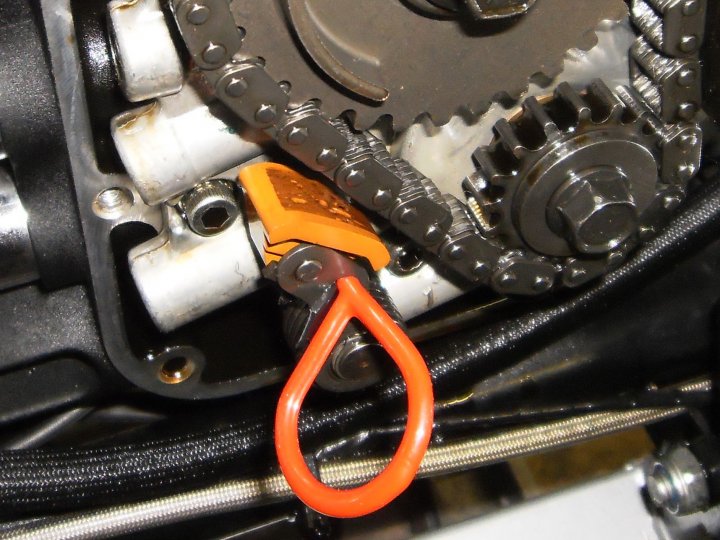

Da würde mich mal der hintere Spanner interessieren! (kannst du davon evtl. auch ein Bild einstellen?)
Gruss Robert

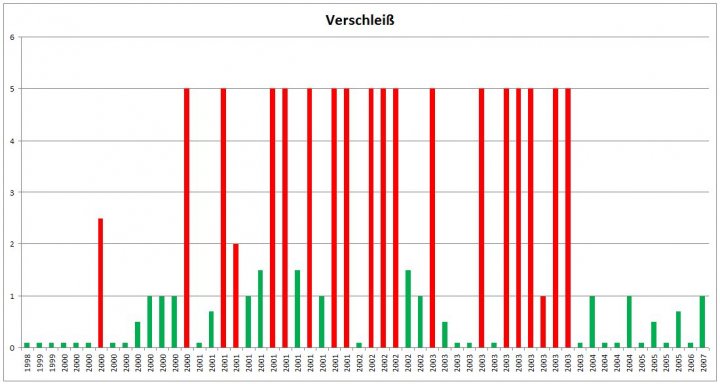

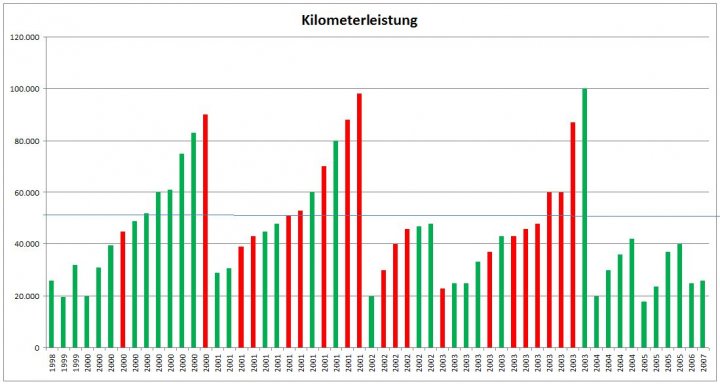

Rolf (ragetti) hat sich die Mühe gemacht unsere Datensammlung in eine Excel-Tabelle zu hacken und Diagramme zu erstellen.
Hier für alle zur geflissentlichen Be(tr)achtung:
Danke Rolf!
Attachment 451500
Attachment 451501

Neuer Beitrag 17.01.2011 22:47
gern geschehen.
Die roten Balken sind diejenigen die einen Austausch hatten, die grünen waren ok gemeldet
wenn jemand keine Verschleisstiefe angegeben hat und getauscht hat, dann habe ich die vollen 5mm angenommen

Moin, man könnte meinen sie hätten es ab 2004 besser im Griff!

das ist auch meine These, daß es sein könnte, daß etwas optimiert wurde,
allerdings liegen die neueren Mopeds alle noch unter dem errechneten Kilometerdurchschnitt aller Mopeds.
Da aber auch einige Ausfälle der Baujahre 2000-2003 unter dem Durchschnitt von 46011 km liegen ,
und unter anderem auch meine Mühle jetzt schon mehr Kilometer hat, sehe und vor allem hoffe ich, daß da etwas optimiert wurde..

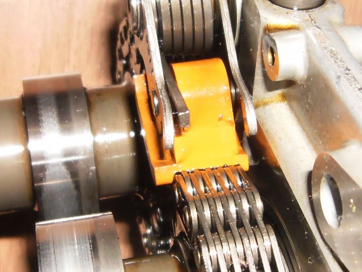

Hallo, ich habe mir letztes Jahr (Fat Boy 2002, 24000 Km ) meine Kettenspanner angesehen, da waren sie noch ok.
Habe letzte Woche (34000 Km) nochmal nachgesehen, der hintere ist meiner Meinung nach jetzt an der Grenze  ( ca. 3mm eingelaufen )
 und muss getauscht werden. Habe auch Fotos gemacht, die ich bei Interesse gerne einstelle.....

Jaaaa, Jürgen, bitte, bitte! Ich seh‘ nix ohne pics!
10208 Posts seit 05.11.2011
Neuer Beitrag 26.01.2011 17:26
...und hier die Bilder von Jürgen (R12 Fan)
Attachment 451502
Attachment 451503
Dieser Beitrag wurde schon 1 mal editiert, zum letzten mal von Karl H. am 26.01.2011 17:28.
Neuer Beitrag 26.01.2011 17:32
Meine Meinung zu den Bildern:
- der hintere Spanner hätte zur Not noch 5.000km durchgehalten. Der Austausch ist aber gerechtfertigt
- das Tragbild der Nocken sieht irgendwie seltsam aus! Sowas habe ich bei meiner nach 50.000km nicht gesehen.

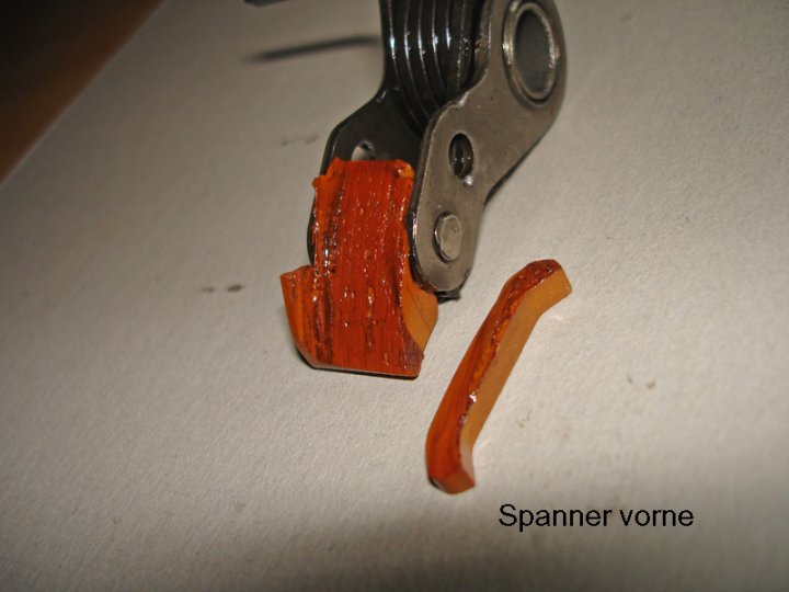

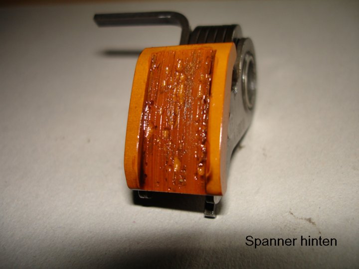

war heute bei meinem Schrauber und habe mir die verschlissenen Spanner abgeholt.
Eigenartigerweise ist der hintere max. 2mm abgefahren und der vordere hatte sich zerlegt, wie die Bilder deutlich zeigen.
Gruß Gerd
