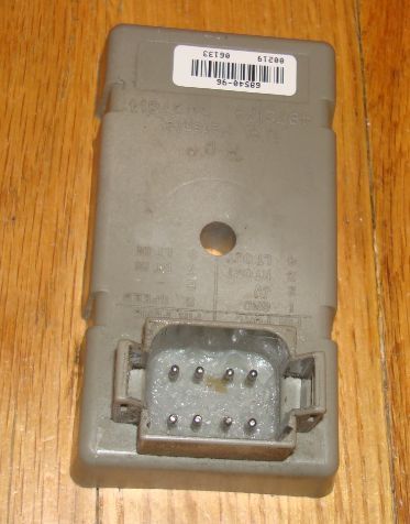

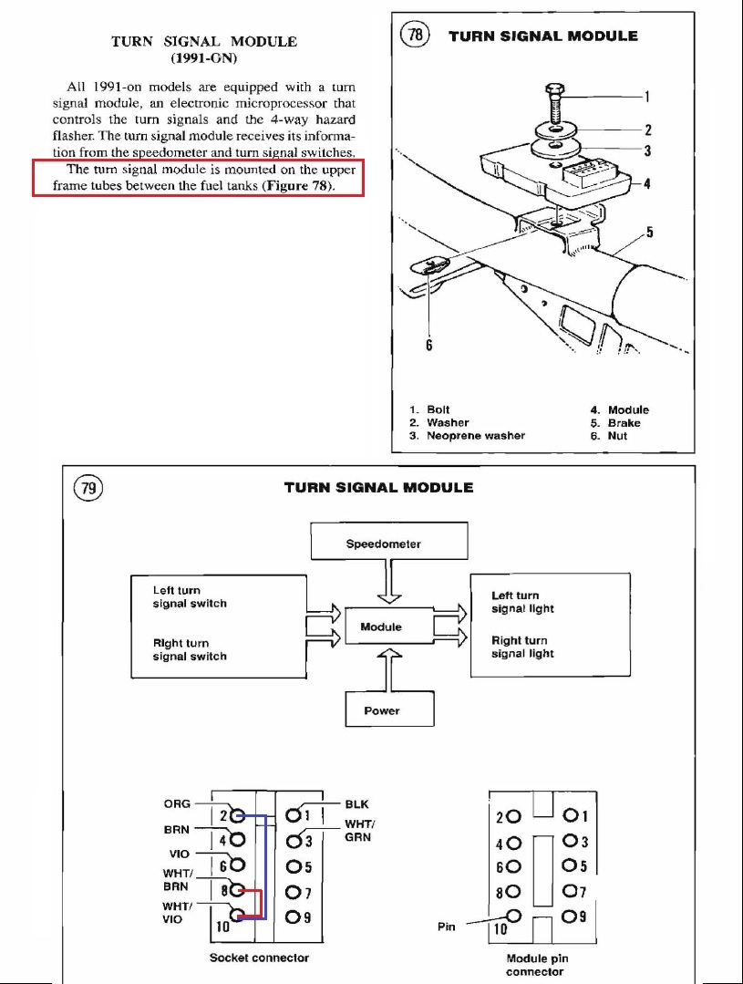

ABER.... Der Load-Equalizer ALLEINE kann NICHT blinken. Dazu brauchts irgendein Blinkmodul. Das originale
ist bei Deinem Moped hier zu finden:
und sieht so aus:
Dann such mal schön...... smile

Kein Problem. Augenzwinkern Zum Auffinden des Moduls muss der Tank - soweit ich weiß - NICHT abgebaut werden.
Es reicht das Dash auf dem Tank zu demontieren. Darunter sollte es zu sehen sein. Augenzwinkern
