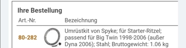

Hallo Frank,
Hab über deinen link den spyke Zahnkranz+ritzel bestellt. Hab aber bemerkt, dass der Ritzel nicht in die original Führung passt. (Bild unten)
Hab auch nichts passendes gefunden.
Hast du ne idee wo ich das Teil passend zum Kit finden kann?
Danke im voraus

Moinsen,
Ich hänge mich mal hier rein, obgleich die Frage nicht an mich gerichtet war.
Ich würde sagen, da hast Du Dir die Beschreibung bei W&W nicht richtig durchgelesen, denn
da steht ausdrücklich "..... passend für Big Twin 1994 bis 1997...." unglücklich
Ruf die Jungs an und frage, ob die das Ritzel wieder zurück nehmen und ob dieses HIER passend
für Dein Moped ist. Ansonsten bräuchtest Du die "Coupling" OEM-Nr. 60647-94 um es passend zu
machen.

Neuer Beitrag 01.03.2021 08:42
Danke für deine Antwort.
Habe aber eigentlich schon den richtigen Kit bestellt. Also passend für 1998-2006.
aber Eventuell hat meine fatboy noch die alte starterwelle inkl. Coupling drin also vor 1998?
bin mir da jetzt unsicher.
total ärgerlich, da ich auch anhand deiner Artikelnummer irgendwie kein coupling in Deutschland gefunden hab.
So siehts bei mir aus . Leider einige Zähne kaputt und vom Anlasserkranz fast alle.
İch denke das liegt daran, dass das ritzel meiner starterwelle nicht ganz Rausfährt auf den Anlasserkranz. Es fehlen ca. 3mm wenn ich die starterwelle mit einer zange rausziehe.
Attachment 359238
Attachment 359239
Attachment 359240

Moinsen,
Jetzt bin ich etwas verwirrt. Ich habe in meinem 96er Hobel ebenfalls das Spyke-Kit drin und da passt das Anlasserritzel in die Coupling
(die, deren OEM-Nr. ich gepostet hatte). Ich hatte aber auch dieses Kit hier geordert..... Augen rollen
Hast Du evtl. noch ein 97er Modell, das erst 98 zugelassen wurde???
Dass die Welle nicht vollständig ausrückt, kann mehrere Ursachen haben:
- Anlasserkupplung verschlissen/"verschmoddert"
- Ritzel findet nicht in's Gegenlager am äußeren Primärdeckel
- Öldichtung der Anlasserwelle am inneren Primärdeckel ausgehärtet
- Feder hinter dem Anlasserritzel (in der Coupling) defekt / verschlissen
- Seegerring in der Coupling nicht mehr in der Nut, oder gebrochen
- Batterie schwächelt
Wie diese (in meinen Augen unnötig kompliziert konstruierte) Baugruppe funktioniert,
hatte ich vor einiger Zeit HIER mal dargestellt.....
Greetz. Jo

Neuer Beitrag 01.03.2021 10:57
Moinsen,
Jetzt bin ich etwas verwirrt. Ich habe in meinem 96er Hobel ebenfalls das Spyke-Kit drin und da passt das Anlasserritzel in die Coupling (die, deren OEM-Nr. ich gepostet hatte). Ich hatte aber auch dieses Kit hier geordert..... Augen rollen
Greetz. Jo
HiHab jetzt nochmal anhand der VİN geschaut. Laut VİN ein 98er Modell. Eventuell bestelle ich das Kit was du hattest und Versuche es damit.. das falsche schicke ich dann zurück.
Anlasserkupplung, Magnetschalter und Batterie hab ich erneuert..
Gegenlager werd ich mal kontrollieren bzw neu bestellen.
Hatte den Anlasser mal erneuert und auch nach Vorgabe wieder zusammengesetzt (auch mit der doofen kleinen kugel)
Hatte nämlich ein no name starter geholt, welcher aber schon bei Lieferung defekt war.
Aber wie gesagt habe ja mit der zange gezogen und leider fehlt da noch ein Stück ..  kotzt einen wirklich an 🤮
Die sogenannte Öldichtung werd ich ja erst sehen wenn ich den ablasserkranz runtergenommen hab. Naja..
Vielen vielen Dank schonmal.. 👍👍👍
