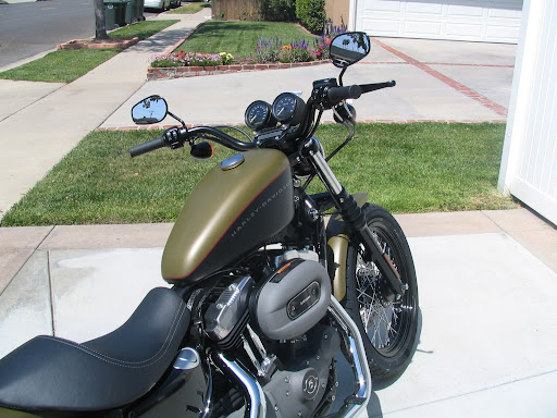

hier hat einer n Drehzahlmesser an die beste Position gebracht!
http://lh3.ggpht.com/_0E5mvgy2OLU/RjgTfx...EU/IMG_5925.JPG
Neuer Beitrag 11.08.2008 15:25
link funzt nicht! unglücklich

Ist wohl schon aus der Buch geschwommen fröhlich
