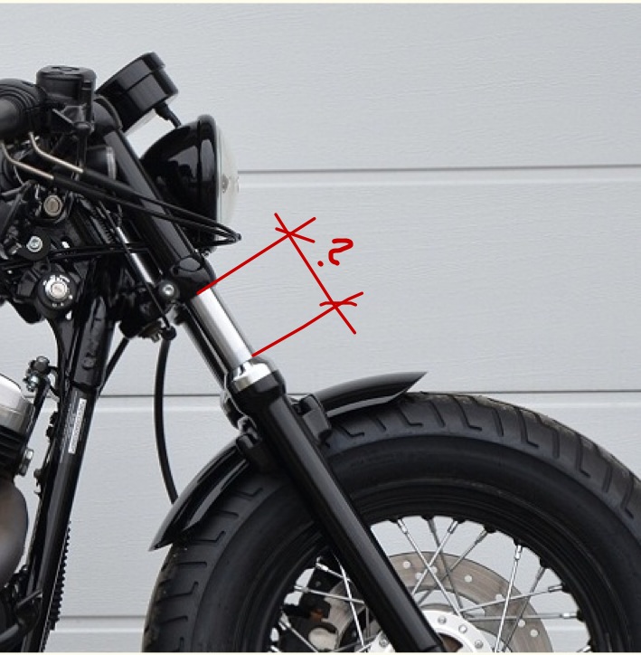

Neuer Beitrag 18.08.2017 13:21
Um es zu verdeutlichen, das Mass "?" (siehe Bild), hat sich durch die PS Federn im Vergleich zu den Originalfedern reduziert.

zum zitierten Beitrag Zitat von waxlrose
Nein kein Blödsinn.
Denn durch die PS Federn, im Gegensatz zu den Originalfedern, ist nun meine Gabel, ich sag mal, im Stand bereits um ein ganzes Stück  weiter eingefedert. = weniger Federweg
Doch Blödsinn , der Federweg ( der mögliche Hub der Gabel ) bleibt gleich lang , du hast nur das Verhältnis positiver Federweg ( einfedern) zu negativer Federweg (ausfedern) verschoben
Standard für sinnvolle Federvorspannung ist 7/10. einfedern zu 3/10. ausfedern , du hast jetz vermutlich 5/10 zu 5/10 des Weges .
Du verwechselst da was, Federweg ist nicht nur das einfedern gelle .
Die Hublänge wir nur durch die Länge der Dämpferstange festgelegt .
Wenn man keine Federn einbaut,  sackt die Gabel auf Anschlag zusammen , dann hast du 0/10 positiv zu 10/10 negativ, aber immer noch den selben Federweg  .
Dieser Beitrag wurde schon 1 mal editiert, zum letzten mal von Flat am 18.08.2017 15:07.

Sorry Flat, wenn ich den Begriff "Federweg" in diesem Zusammenhang missbraucht habe.
Trotzdem bleibt die Kernaussage die gleiche. Wenn du möchtest darfst du mein Geschwafel gerne korrigieren oder übersetzen.
Aber gut, du hast recht. Gut gemacht!
Wertvoll sind die Erfahrungen mit den Teilen, und ich glaube jeder hat, auch du, verstanden was ich damit sagen wollte und im Endeffekt damit gemeint war. Egal, gut ist... danke
​​​​​​​https://forum.milwaukee-vtwin.de.../156/156068.png
