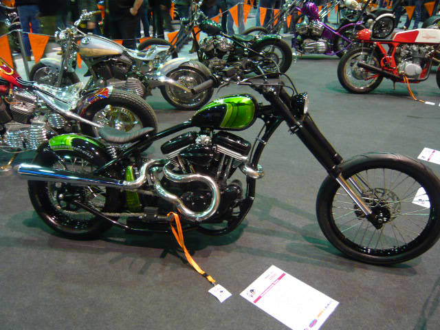

eigentlich sollte ein Interferenzrohr bei euch beiden doch leicht möglich sein, ein Bild dazu:
http://motorbike-search-engine.co.uk/cla...avidson_xlh.jpg
Die das Interferenzrohr sollte nicht direkt verschweißt werden.
Das gibt mit Sicherheit Schwingungsbrüche.
Die Lösung ist dein Auschschweißstutzen.
Sauber gearbeitet, sollte es auch gut aussehen.
Mich würden Leistungskurven von einem Motor mit und ohne aktiviertem Interferenzrohr interessieren.

Neuer Beitrag 25.03.2013 21:17
dann is das wahrscheinlich was für dich - wenns schöön macht großes Grinsen
mal eben bei bubus mainz bildern geklaut großes Grinsen
