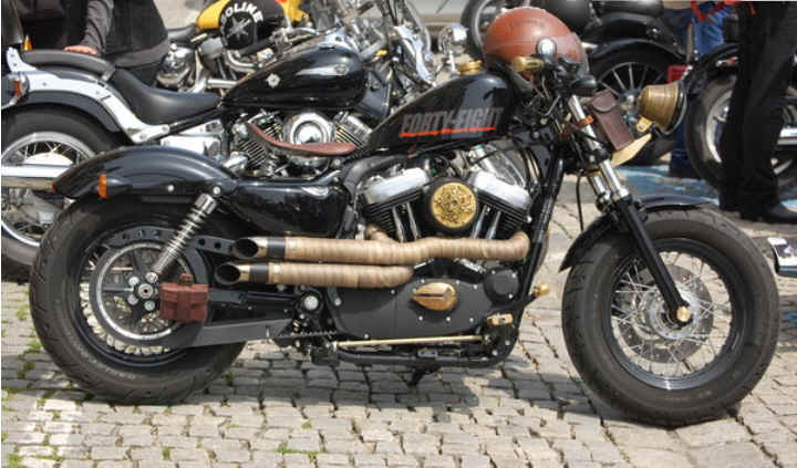

bestes-ht ist offline bestes-ht · 24815 Posts seit 10.11.2009
24815 Posts seit 10.11.2009 aus Rhein-Main
Neuer Beitrag 12.10.2013 01:16
Attachment 145005

Jaja, so sieht das aus - wenn man es mit Photoshop übertreibt. Freude

Ich glaube da irrste dich, das Bild habe ich hier entnommen..... lasse mich aber gerne eines Besseren belehren.
http://www.harleysite.de/harley-event-bi...Faaker_See_2012
bei der Anzahl der Bilder glaube ich kaum, das sich da einer die Mühe macht, mit einem Bildbearbeitungstool rumzuspielen..... Augenzwinkern
Attachment 145053

Irgendwie sieht das ganze Bike unecht, also bearbeitet aus, sorry

Ich denk mal das macht der Lack. Ist schon etwas außergewöhnlich, wie ne Kohlezeichnung oder sowas....

Ganz nett, aber reizt mich auch nicht. Nur handwerklich.

Es geht ja auch nicht um das Mopped, sonder wie das Hitzeschutzband verarbeitet ist, zum Zylinder hin, am Ende die Schelle, gleichmässig gewickelt.... cool cool cool
Obwohl er am anderen Ende auch eine Schelle hat, die es vielleicht nicht gebraucht hätte.
