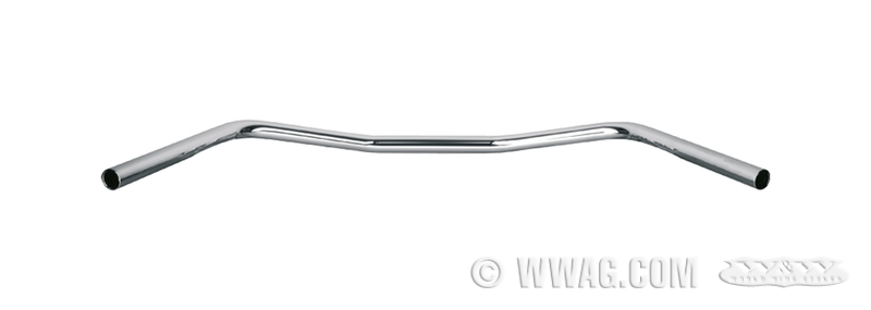

Hat einer den Fehling Tracker 2 verbaut? Erfahrungen u. besonders Bildchen wären super.http://www.wwag.com/step/800/8984.jpg

zum zitierten Beitrag Zitat von Gabba
Das ist der Fehling Superbike. Etwas flacher und breiter als der Originale.
Züge sind lang genug.
Welche Breite hast du verbaut?
