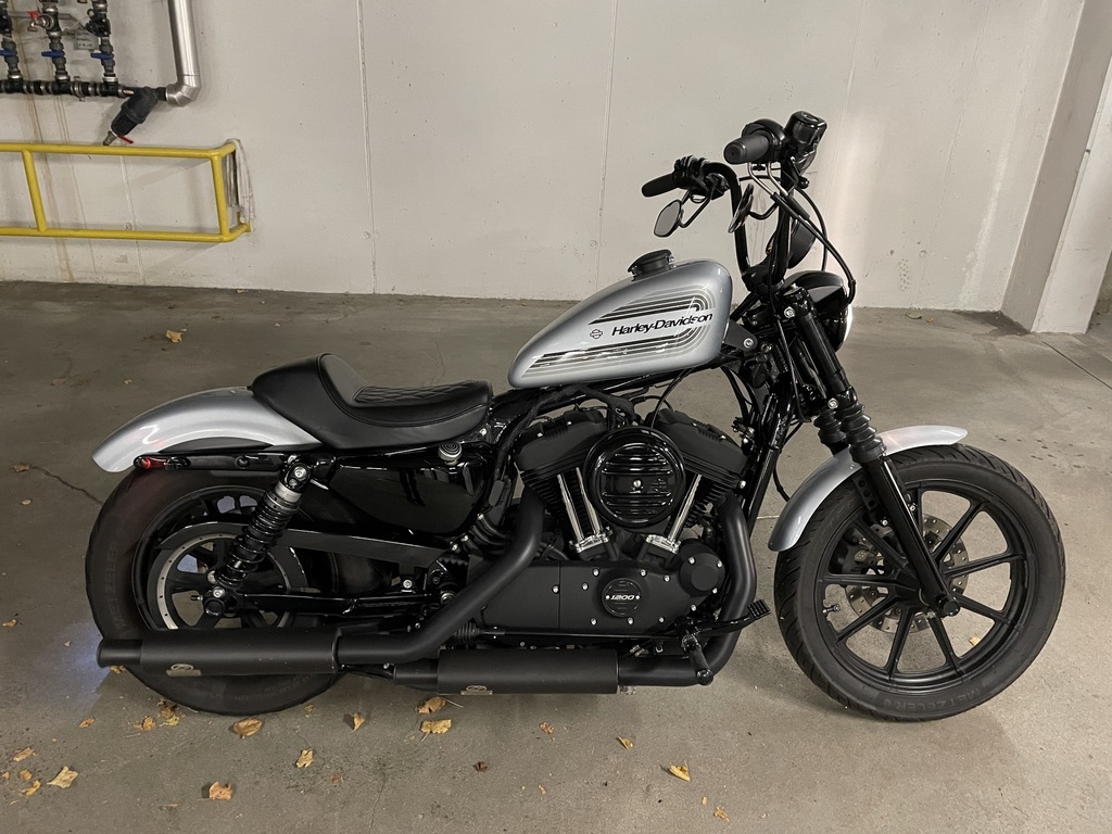

Thread ewig lang, also mal sorry für die Frage. Trotzem:
Bestand: Mini Ape  8,75"
Gewollt: Highway Wawk The Big Boss 41cm
Unterschied sind etwa 19cm. Die Züge am Moped sind nicht gespannt, also noch Reserve.
Elektrik verlängern ist klar und kein Problem. Geht um Bremse und Gas. Da ich den lenker total senkrecht fahre (nicht in der verlängerten Achse der Gabel), könnte es eigentlich knapp passen. Genau das schon jemand probiert?
Gruß aus Wien,
Stainless

Ich denke 2-3" sind meistens drin aber hier sind es über 7", ich denke keine Chance.
Aber du hast das Motorrad da, Lenkereinheit lösen und auf die Höhe vom neuen Lenker bringen und schauen was die Züge machen.

Hatte den einen 12" drauf. Der Barnet Kupplungszug (160 cm) passt besser. das Risiko beim Einlenken, dass er spannt ist weg. Dann noch Probrake Bremsleitung. Kabel entweder die fertig konfigurierten aus China, sind die identisch mit den Dingern aus der Bucht. Original Kupplung und Bremsleitung sieht aus wie gewollt und nicht gekonnt. Würde ich nur machen um zu testen ob mir solch ein Umbau gefällt.
Attachment 449068
Glück und Gesundheit und immer eine Handbreit Asphalt unter deinen Reifen!
